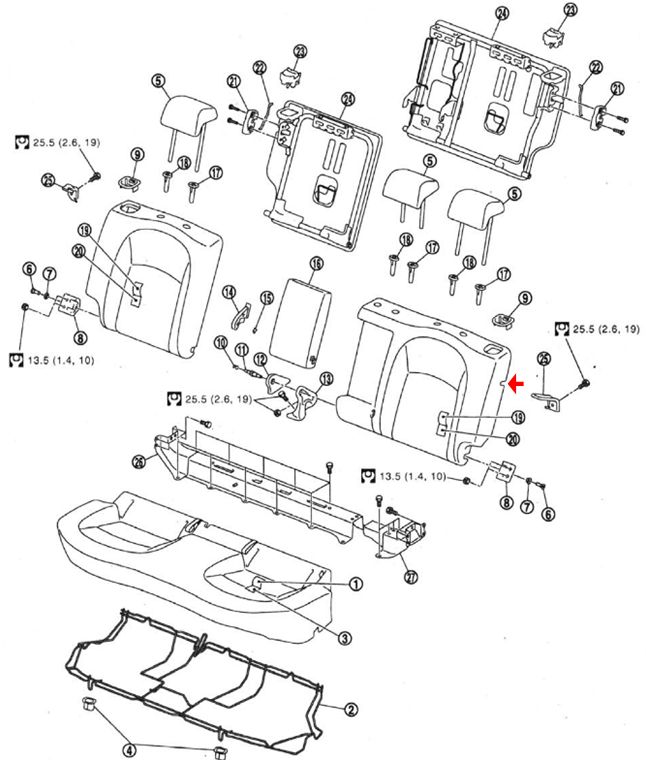

Сегодня надо было привезти габаритный груз и при попытке разложить бОльшую часть спинки понял, что рукоятка механизма клацает а спинку откинуть не могу. Такое впечатление, что какая-то пружинка отвалилась. Пытался подлезть к креплению чтоб вручную откинуть - не получилось. Может кто подскажет чего полезного или однозначно на сервис? А на сервисе когда откроют и увидят витки скотча-сто пудов скажут что сам виноват и содрут гривасов так 200. Жаба давит.

Пробовал как-то подлезть со стороны задней стенки сидений и поддеть пальцем замок? Или там не подлезть?
Кстати, вспомнил... там по-моему можно подлезть сбоку спинки (должна быть "дырка" в боковой кожанной отделке спинки). Попробуй нащупать!

flex писал(а):Пробовал как-то подлезть со стороны задней стенки сидений и поддеть пальцем замок? Или там не подлезть?
Подлезть нереально - фиг палец просунешь в ту щель - прям девственница)))))))) Кожанной отделки у меня ваще нет и дырок по бокам тоже(((((

Сообщение flex » Вт авг 04, 2009 09:11:00
himera_neo писал(а):Кожанной отделки у меня ваще нет и дырок по бокам тоже(((((
Должна там быть... ну не дырка, а типавыемка (см. по крансой стреле на картинке). Спинка сбоку мягкая, попробуй нашупать и пролезть туда пальцами...
Сообщение himera_neo » Вт авг 04, 2009 09:32:49
flex писал(а):Должна там быть... ну не дырка, а типавыемка (см. по крансой стреле на картинке). Спинка сбоку мягкая, попробуй нашупать и пролезть туда пальцами...
Спасибо, попробую. Но помоему ту прорезь закрывает обшивка кузова.

Сообщение flex » Вт авг 04, 2009 09:44:38
Закрывает.... но спинка мягкая сбоку, думаю ладонь должна пролезть между ней и отделкой кузова.
Сообщение himera_neo » Вт авг 04, 2009 12:09:20
flex
Палец влез в эту дырочку, но шонибуть проманипулировать им нет возможности. Возможно доступ через верх- там где сама ручка. Но стремно что-нить сломать.

Сообщение flex » Вт авг 04, 2009 14:02:15
himera_neo писал(а):Возможно доступ через верх- там где сама ручка. Но стремно что-нить сломать.
Согласно мануалу, саму кнопку снять не удасться, не откинув спинку... она держится на стержне замка, стержень - на двух болтах, доступ к которым только сбоку и закрыт отделкой кузова (см. картинку)
Ехай на сервис... гудлак! :sad: Или постукайся в личку к Мацони (когда может, он всегда поможет)
Сообщение himera_neo » Вт авг 04, 2009 14:10:19
Я вот думаю что именно этот стержень и отвалился от ручки

Сообщение himera_neo » Ср авг 05, 2009 08:43:36
Ну вот. Руки мои оказались более кривые, чем думал. Снять ручку не получилось. Доступ ограниченный и пластик какой-то ненадежный - стремно(((((((
