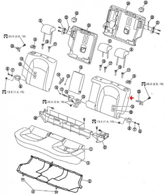

himera_neo писал(а):Кожанной отделки у меня ваще нет и дырок по бокам тоже(((((
Должна там быть... ну не дырка, а типавыемка (см. по крансой стреле на картинке). Спинка сбоку мягкая, попробуй нашупать и пролезть туда пальцами...

flex писал(а):Должна там быть... ну не дырка, а типавыемка (см. по крансой стреле на картинке). Спинка сбоку мягкая, попробуй нашупать и пролезть туда пальцами...
Спасибо, попробую. Но помоему ту прорезь закрывает обшивка кузова.

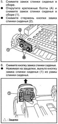

Сообщение flex » Вт авг 04, 2009 14:02:15
himera_neo писал(а):Возможно доступ через верх- там где сама ручка. Но стремно что-нить сломать.
Согласно мануалу, саму кнопку снять не удасться, не откинув спинку... она держится на стержне замка, стержень - на двух болтах, доступ к которым только сбоку и закрыт отделкой кузова (см. картинку)
Ехай на сервис... гудлак! :sad: Или постукайся в личку к Мацони (когда может, он всегда поможет)
