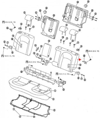

Должна там быть... ну не дырка, а типавыемка (см. по крансой стреле на картинке). Спинка сбоку мягкая, попробуй нашупать и пролезть туда пальцами...

flex писал(а):Должна там быть... ну не дырка, а типавыемка (см. по крансой стреле на картинке). Спинка сбоку мягкая, попробуй нашупать и пролезть туда пальцами...
Спасибо, попробую. Но помоему ту прорезь закрывает обшивка кузова.

Закрывает.... но спинка мягкая сбоку, думаю ладонь должна пролезть между ней и отделкой кузова.

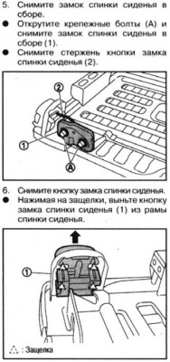

Согласно мануалу, саму кнопку снять не удасться, не откинув спинку... она держится на стержне замка, стержень - на двух болтах, доступ к которым только сбоку и закрыт отделкой кузова (см. картинку)
Ехай на сервис... гудлак! :sad: Или постукайся в личку к Мацони (когда может, он всегда поможет)
