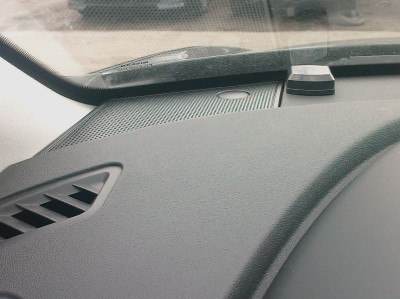

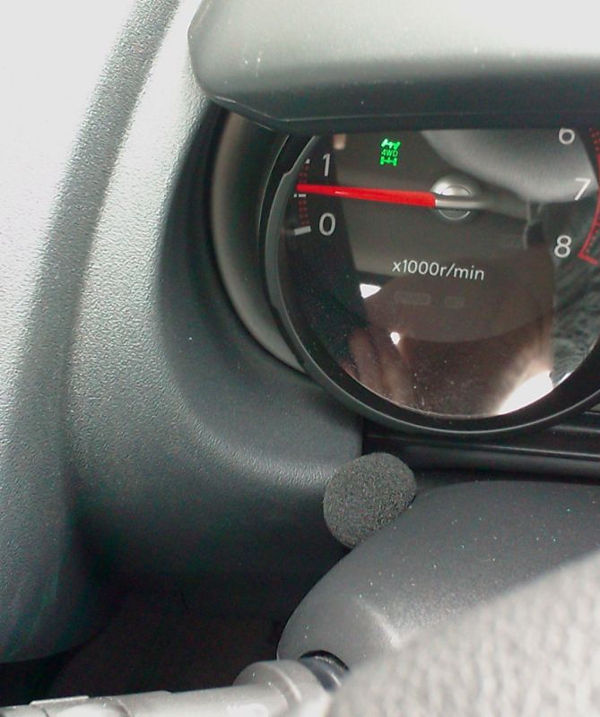

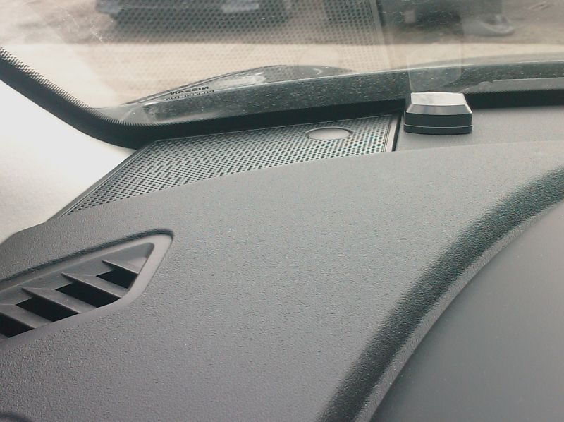

Обещанные фоты.
Внешний микрофон. Не виден, слышимость отличная.
Антенна GPS. Если засунуть под торпедо - принимает раза в 1,5 хуже, проверено.

Сообщение flex » Чт мар 26, 2009 20:32:54
leoric писал(а):Обещанные фоты.
Отлично смотритцо.... маладца!!! :D Эта... а TPMS не устанавливал? (твой девайс вродь как имеет и такую фишку).
Я вот тоже думаю подключить выносной штатный микрофон (а вместо родного микрофончика "врезать" AUX вход)... после кризиса :smile:

leoric
Кстати, вопрос... штатный выносной микрофончик (что над зеркалом) он вааще активный? (то бишь на него питание тоже подается от магнитолы?)
Сообщений: 65
Пн июн 23, 2008 19:31:55
Cash on hand: 0.60
Авто: Nissan Qashqai 2.0 4WD
Пункты репутации: 1
Сообщение leoric » Пт мар 27, 2009 14:44:04
flex писал(а):leoric
Даже не знаю... Там система такая - в магинтолу втыкается Bluetooth-модуль, причем почему-то в разъем для подключения CD-чейнжера. А микрофон втыкается уже в сам модуль - стандартным 3.5 штекером.

Сообщение flex » Пт мар 27, 2009 16:03:39
leoric писал(а):Там система такая - в магинтолу втыкается Bluetooth-модуль, причем почему-то в разъем для подключения CD-чейнжера. А микрофон втыкается уже в сам модуль - стандартным 3.5 штекером.
Странно то, что в техническом мануале Кашака этот BT-модуль ваще не нарисован на схеме :?
Сообщений: 65
Cash on hand: 0.60
Пункты репутации: 1
Сообщение leoric » Пт мар 27, 2009 16:10:00
flex писал(а):Странно то, что в техническом мануале Кашака этот BT-модуль ваще не нарисован на схеме :?
Сорри, стормозил. Я про внешний микрофон Флая говорил. А насчет штатного - там из магнитолы разъем к микрофону уходит с 5ю проводами, на сам микрофон приходит 2 или 3. Других деталей не знаю...
