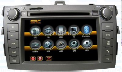

Кстати давно получил я на Короллу магнитофон всё супер Gps работает
отлично побывал igo8 навител. Звук чуть лучше чем у штатной, всё на
русском языке, слабоватый блютуз(или не разобрался ещё телефон не
подключается автомотически) устанавливал
сам 20минут.

Сообщение Nido » Пт апр 03, 2009 21:14:18
Vit7502 писал(а):
jenicson писал(а):Гм, парни с чем вы себя поздравляете? С тем, что переплачиваете в 2 раза? Вот сайт: www.dvdplayer.com.cn
Модель на ниссан называется 8100, стоит 280 баксов
модель на короллу называется 8200, стоит 320 баксов
плюс около ста баксов пересылка в россию (не знаю сколько в украину)
1. Если бы это всё было так дёшево как Вы говорите то эти бы навигаторы у нас стоили 600$ в магазине, а не от 900.
2. Сайт даже не до конца переведён на английский, плюс там есть типа форума где всего 7 человек переписываться.
3. Итак стрёмно у китайцев покупать, а тут ещё стрёмный сайт от неизвестного продавца, посоветыван пользователем который зарегистрировался что-бы только оставить одно на мой взгляд рекламное сообщение.
4. Неизвестно какими службами доставки они пользуются.
Добавлено спустя 26 минут 1 секунду:
Порывшись в интернете всего 2 человека там купили, с митцубиси форума. Слижком не раскрученый продовец.
приехала сегодня именно эта )))
цена правда 280 баксов
качество внешне даже очень,
завтра буду инсталировать
так что продавец проверен))
