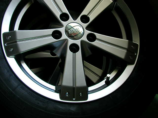

Когда я покупал диски, то пригонял машину и в магазине подбирался комплект согласно посадочного места. Только две причины могут помешать:
- сильно глубокая посадка и тогда внутренняя часть диска садится на суппорт;
-диск с меньшим DIA однозначно не налезет на ступицу... с большим DIA будет держаться только на болтах (что чревато биением и его разбалтываием). Т.о устанавливаются проставочные кольца для подгонки. Но в этих то кольцах и причина (биений, разбалансировок и т.д.).
Мой знакомый подбирая мне диски однозначно ПРОТИВ проставочных колец. МНЕ предложили диски сперва примерять, а потом при желании купить. На коробках маркировка следующая: VFW 66 5114 4267 H/B. Повторяюсь комплект легкосплавных дисков потянул 420 у.е.

Виктор писал(а):Мой знакомый подбирая мне диски однозначно ПРОТИВ проставочных колец. МНЕ предложили диски сперва примерять, а потом при желании купить.
Шож, любое мнение имеет право на жизнь... а мерять диски ПЕРЕД покупкой (если они не родные) надо всегда.

Виктор писал(а):На коробках маркировка следующая: VFW 66 5114 4267 H/B
Ну так тебе сразу продали диски с нужным диаметром отверстия - 66 (.1?)
