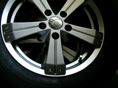

Mortus писал(а):Sheyk
Выглядят симпатично. Но диаметр 70... придется одевать кольцо чтобы до 61 довести.
очепятка... до 66,1 8)

Сообщение Sheyk » Пт сен 19, 2008 15:16:11
Mortus писал(а):придется одевать кольцо
на шиномотажах дают???

Сообщение Mortus » Пт сен 19, 2008 18:43:31
Sheyk
На хороших, вроде да. Мне ВладимирС привез диски сразу с кольцами под кашкай (я тоже на зиму взял литье 16"), за шо ему спасибо еще раз :)

А мне достались Rial Porto R16 5x114.3 ET46. Хорошие немецкие диски. Я в принципе знаю что на Qashqai они станут. Но из-за вылета вопрос. Меня тут пугают что при таком вылете снимаеться с гаранитии подвеска. Правда ли это или это происки сервесцентров?
[/img]
VladimirS
Cash on hand: Locked
Сообщение VladimirS » Пн сен 22, 2008 16:02:01
Tag писал(а):А мне достались Rial Porto R16 5x114.3 ET46. Хорошие немецкие диски. Я в принципе знаю что на Qashqai они станут. Но из-за вылета вопрос. Меня тут пугают что при таком вылете снимаеться с гаранитии подвеска. Правда ли это или это происки сервесцентров?
А в чем собственно происки заключаются ?
На кашкай есть инфа и с ЕТ -45 мм :D
http://www.qashqai-club.com/forum/viewtopic.php?t=200
Единственно нужны центровочные кольца, у твоей модели Rial- помоему центральное отверстие диска 70,1 мм (могу ошибаться, говорю по памяти)
Поэтому нужны редкие размеры колец- 70,1 на 66,1 мм
