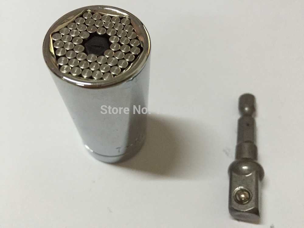

Всё же интересно было бы посмотреть как эти все головки выстоят против какой-нибудь такой головки:

levsha писал(а): интересно было бы посмотреть как эти все головки выстоят против какой-нибудь такой головки
Я думаю что ничего не получится:

Torpedo писал(а):Я думаю что ничего не получится:
если б помельче были пальцы, то думаю возможно
такой вариант нравится больше
Re: Секретки на колёса
Сообщение Torpedo » Пн ноя 09, 2015 13:25:26
bandit писал(а):если б помельче были пальцы, то думаю возможно
Думаешь мелкими пальцами получится "сорвать" гайку без деформации пальцев?
bandit писал(а):такой вариант нравится больше
Те же пять пальцев на одну грань.
Сообщение oreh » Пн ноя 09, 2015 13:28:16
100%
рисунок секретки достаточно волнистый, даже если толщина этих "пальцев" такая, что они войдут, то, сомнительно, что их будет много. одно дело когда крутятся всякие гайки и барашки, когда усилие приходится на "наполнение" этой штуки, совсем другое, когда усилие прийдется на несколько "кончиков"
