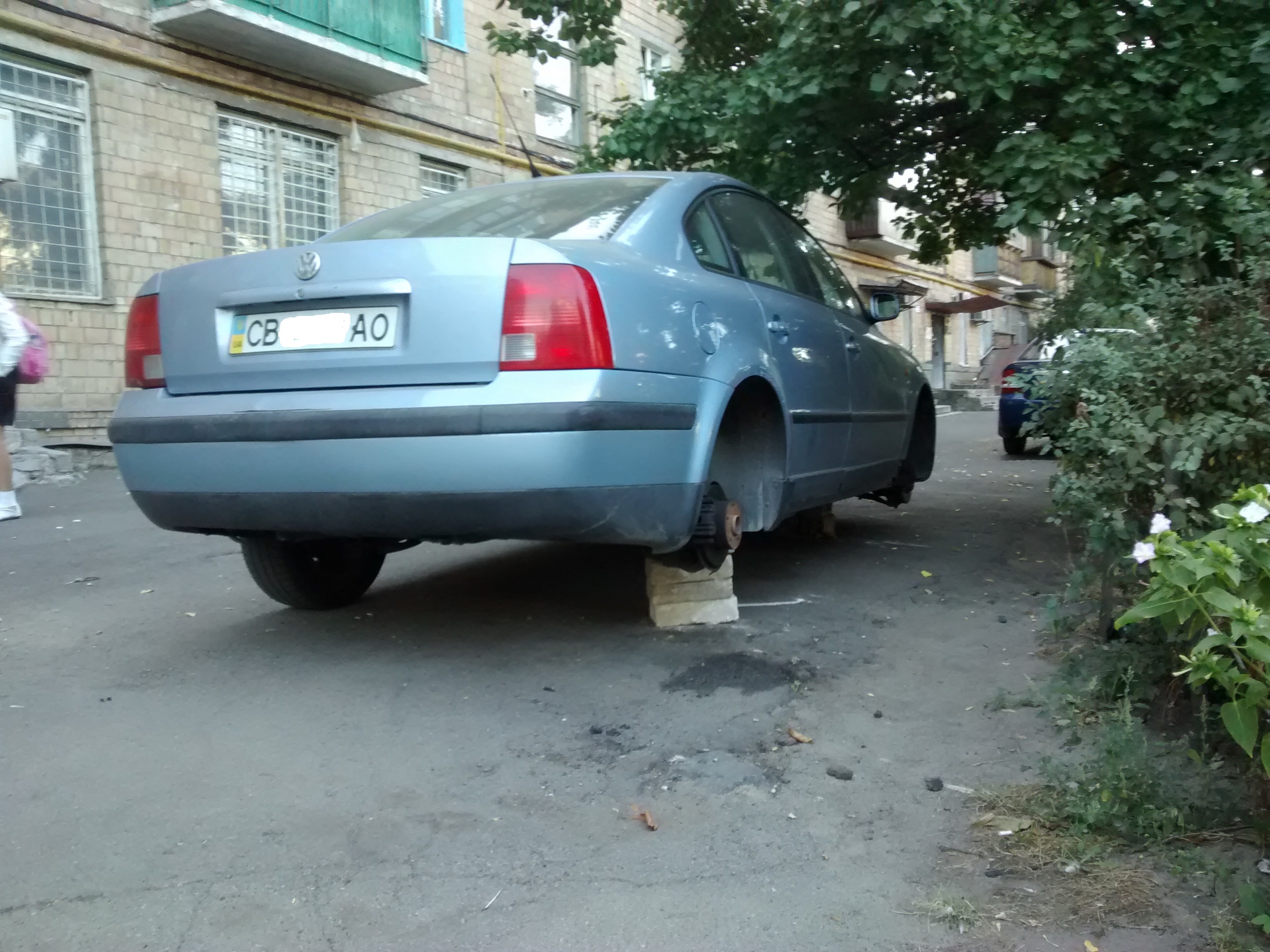

oreh писал(а):Torpedo, и "наш ответ Чимберлену"
Тут машина явно после ДТП, возможно въехала в открытый канализационный люк
Re: Секретки на колёса
Сообщение oreh » Ср сен 10, 2014 08:27:10
oleg_t, думаешь?
Сообщение Torpedo » Ср сен 10, 2014 08:40:20
Aleksey писал(а):К сожалению это просто заглушки, это не секретка
К сожалению да, заглушки. Но сама концепция пяти комплектов секреток на одну машину мне нравится.
Правда дорого, да и на шиномонтаже два раза в год будут проклинать... :D
oreh писал(а):и "наш ответ Чимберлену"
Опять же, к сожалению, в жизни всё гораздо прозаичней, сегодня утром, прошло два месяца и ... минус два колеса...

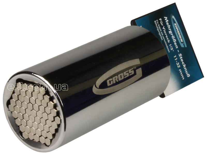

Всё же интересно было бы посмотреть как эти все головки выстоят против какой-нибудь такой головки:
Сообщение oreh » Пн ноя 09, 2015 09:06:15
levsha, купи - проверим :)
Сообщение Torpedo » Пн ноя 09, 2015 10:56:10
levsha писал(а): интересно было бы посмотреть как эти все головки выстоят против какой-нибудь такой головки
Я думаю что ничего не получится:

Torpedo писал(а):Я думаю что ничего не получится:
если б помельче были пальцы, то думаю возможно
такой вариант нравится больше
Сообщение Torpedo » Пн ноя 09, 2015 13:25:26
bandit писал(а):если б помельче были пальцы, то думаю возможно
Думаешь мелкими пальцами получится "сорвать" гайку без деформации пальцев?
bandit писал(а):такой вариант нравится больше
Те же пять пальцев на одну грань.
Сообщение oreh » Пн ноя 09, 2015 13:28:16
100%
рисунок секретки достаточно волнистый, даже если толщина этих "пальцев" такая, что они войдут, то, сомнительно, что их будет много. одно дело когда крутятся всякие гайки и барашки, когда усилие приходится на "наполнение" этой штуки, совсем другое, когда усилие прийдется на несколько "кончиков"
