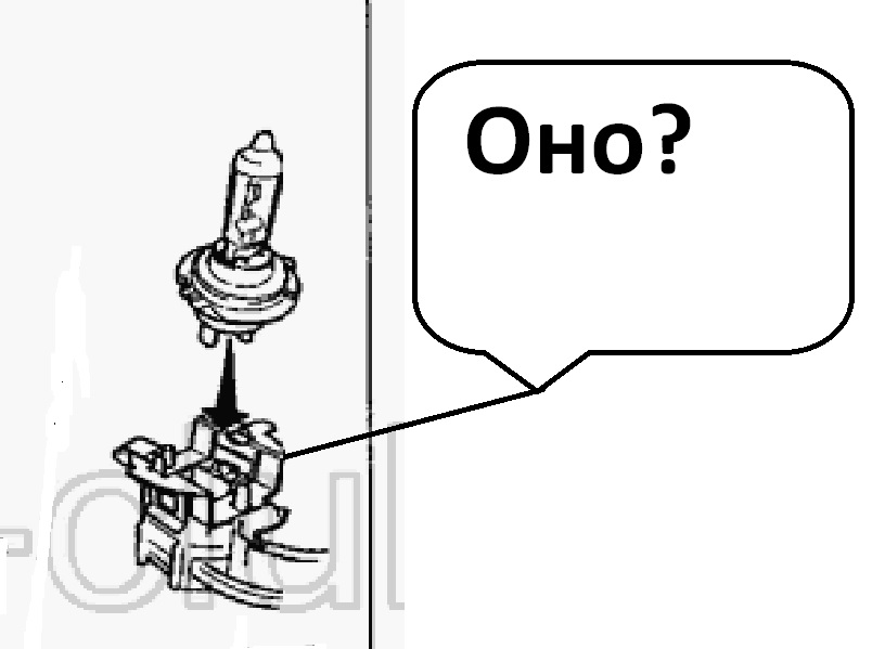

Кажется я понял о каком фиксаторе ламп ближнего на патроне в водительской фаре идёт речь...
Если да, то тогда попробуй посмотреть раздел 8 сервисной книжки.

и первое,и второе...как то не совсем правильно...потому и гложут меня смутные сомнения...Потому фотку и попросил... :)
спасибо,таких картинок я видел,но,они не совсем информативны в плане расположения фиксатора(который по мануалу не снимается,а,вытаскивается только лампа).Фиксатор ассиметричный,и,при снятии,можно перевернуть на 180 гр.И лампу вверх ногами воткнуть...

wincor писал(а):таких картинок я видел,но,они не совсем информативны в плане расположения фиксатора
Будут тебе завтра ещё картинки (не фотки).

Спасибо,вопрос закрыт...Был невнимателен,хотел по быстрому,а не получилось... :) При помощи зеркала определил вторичные половые признаки(замок на линзе есть,в свою очередь - на фиксаторе под лампу),как умудрялся закрепить лампу в другом положении...не могу объяснить...Действительно,возможно только одно правильное положение.

wincor писал(а):Спасибо,вопрос закрыт
Ну и чудненько, а то картинки всё равно мелкие.
Разве что так:

Для информации -на линзе посадочное немного другое....Уши на 90 гр. повернуты...Ну и замком является другой элемент клипсы...Но все равно огромное спасибо,что откликнулся :)
