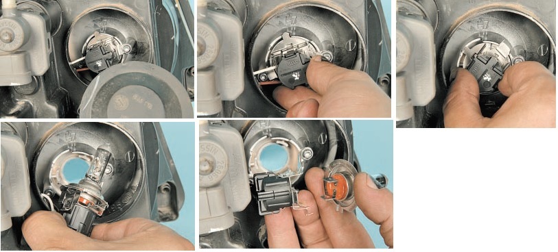

Кажется я понял о каком фиксаторе ламп ближнего на патроне в водительской фаре идёт речь...
Если да, то тогда попробуй посмотреть раздел 8 сервисной книжки.

и первое,и второе...как то не совсем правильно...потому и гложут меня смутные сомнения...Потому фотку и попросил... :)
спасибо,таких картинок я видел,но,они не совсем информативны в плане расположения фиксатора(который по мануалу не снимается,а,вытаскивается только лампа).Фиксатор ассиметричный,и,при снятии,можно перевернуть на 180 гр.И лампу вверх ногами воткнуть...

wincor писал(а):таких картинок я видел,но,они не совсем информативны в плане расположения фиксатора
Будут тебе завтра ещё картинки (не фотки).

Спасибо,вопрос закрыт...Был невнимателен,хотел по быстрому,а не получилось... :) При помощи зеркала определил вторичные половые признаки(замок на линзе есть,в свою очередь - на фиксаторе под лампу),как умудрялся закрепить лампу в другом положении...не могу объяснить...Действительно,возможно только одно правильное положение.

wincor писал(а):Спасибо,вопрос закрыт
Ну и чудненько, а то картинки всё равно мелкие.
Разве что так:
Front combination lamp.pdf

Для информации -на линзе посадочное немного другое....Уши на 90 гр. повернуты...Ну и замком является другой элемент клипсы...Но все равно огромное спасибо,что откликнулся :)

Вітаю шановне панство.
Наше авто випуску червень 2013 г. У викориистанні з 28 лютого 2014р. Ввімкнено евросвітло, та завжди протитуманки.
За три роки пройшов близько 28 тис.км, та по дорозі з Буковелю настало 30 тис і вилитіла перша лампа ближнього світла - я засада саме з боку водія. На КПП в Кочереві поліція зупинила попередила, а на в'їзді в Київ на КПП близько 1-ї ночі інші поліцаї почали лякати що залишать машину на посту, що не можна експлуатувати її так експлуатувати та т.і.
Зранку думав вже їхати на СТО, та не було часу ... дякуючи форуму почав з'ясовувати, що стоїть, та як самому змінити.
Кажуть, Бог наказав людину, давши їй право вибору ... Це правда, навіть у такому простому процесі яз заміна згорілої лампи.
Ціни - вражають від 75 за звичайний H7 OSRAM 64210 до 670 грн за пару кольорових Philips.
Тільки чиєсь фото із штатним OSRAM затвердило меле в думці, що переплачувати не варто.
Тож в Атозвуку поблизу Кар.Дач наступного дня було придбано 2 лампи OSRAM 64210-01В ORIGINAL за 81 грн.за шт.
Дякуючи детальній інструкції вдалося швидко дістатися лампи, та винути її з гнізда - задачка непроста.
Виявилось що в авто в ближньому світлі стоїть Philips H7 LongLife 12972LL, а от у дальньому - OSRAM 64210-01В ORIGINAL
Замінив лампу, вмикаю ... і ліва світить, права - ні :shock: Тю... думаю може запобізник згорів, доки їхав на одні фарі вночі. :?:
Добре що взяв дві лампи, міняю праву - все запрацювало 8)
Тож стокові Philips H7 12972LL (LongLife) пройшли по 30К км і "вмерли" з інтервалом у один день. :smile:
