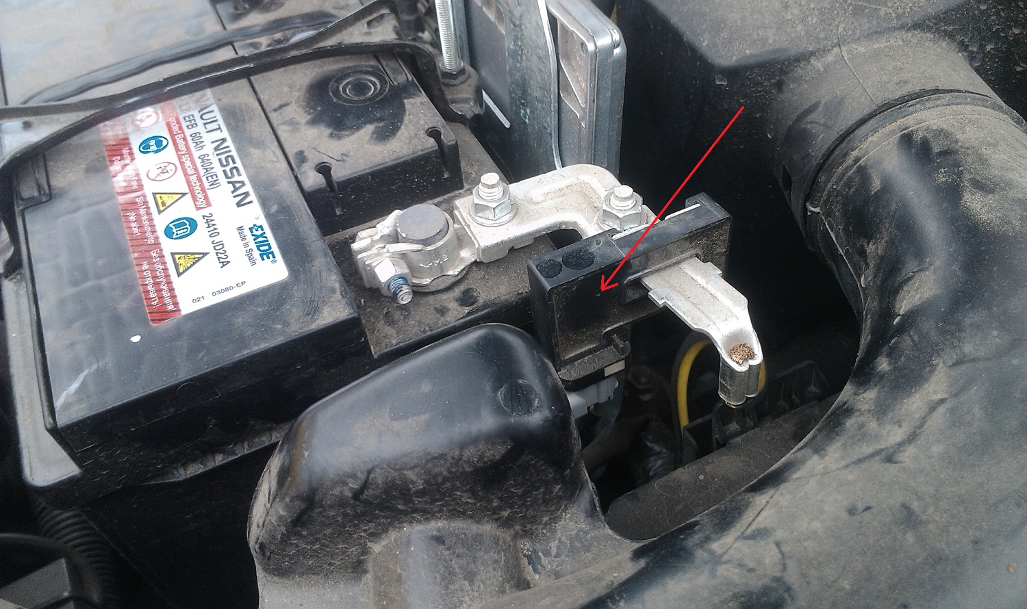

Был сегодня на официальном СТО ФРУНЗЕ АВТО. Опущу подробности разговора с приемщиком, разве только то, что меня предупредили, что я должен буду заплатить за диагностику 150 гр. Итак, техническая сторона вопроса со слов электронщика:
В КЕШЕ на отводе с минусовой клеммы стоит датчик тока, который следит за уровнем заряда аккума и при достижении полного заряда блок управления отключает возбуждение гены, дабы не перезарядить аккум. Вот этот датчик.

-Датчик, похоже не шунт, а трансформатор тока. Тогда, как ему удается измерить постоянный ток? #-o
