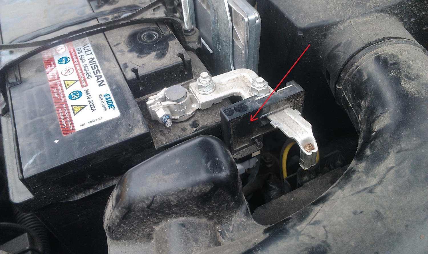

Был сегодня на официальном СТО ФРУНЗЕ АВТО. Опущу подробности разговора с приемщиком, разве только то, что меня предупредили, что я должен буду заплатить за диагностику 150 гр. Итак, техническая сторона вопроса со слов электронщика:
В КЕШЕ на отводе с минусовой клеммы стоит датчик тока, который следит за уровнем заряда аккума и при достижении полного заряда блок управления отключает возбуждение гены, дабы не перезарядить аккум. Вот этот датчик.
Вот распечатка тестирования аккума, стоившая мне 150 гр.
Если бы не она, я бы уехал, с утертым носом, а так, возник вопрос, почему зарядка отключается при уровне заряда аккума меньше 50%.
Договорились, что оставлю у них аккум на зарядку малым током, если не возьмет заряд, обещали поменять по гарантии. Сразу отмечу, чтобы не говорили ГАЛЯ БАЛУВАНА, моей зарядке они не доверяют. Ставили еще на моего КЕШУ другой, полностью заряженный аккум. Наблюдали на холостых оборотах двигателя ПОСТЕПЕННОЕ снижение напряжения на клеммах до 12,7 в.
Появились новые вопросы:
-Правдоподобная версия про отключение зарядки?
-Датчик, похоже не шунт, а трансформатор тока. Тогда, как ему удается измерить постоянный ток? #-o

Re: странно ведет себя генератор
Сообщение Викторович » Пт ноя 14, 2014 16:31:11
Пошел посмотрел на своем 2007 года на минусовой клемме такого датчика нет. На плюсовой какая то коробочка есть.
Сообщений: 826
Пт ноя 22, 2013 12:13:05
Откуда: Бывший Гепаград
Cash on hand: 148.34
Благодарил (а): 668 раз.
Поблагодарили: 353 раз.
Пункты репутации: 20
Сообщение альтист Данилов » Пт ноя 14, 2014 16:34:17
Викторович писал(а): На плюсовой какая то коробочка есть.
Это предохранители.
