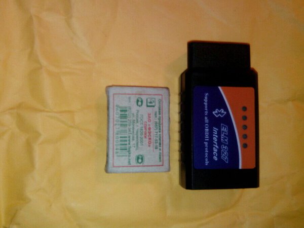

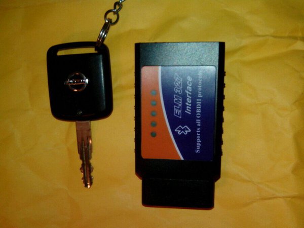

Пришел мне сегодня сканер. Еще не проверял. Но размер меня шокировал, я думал он меньше

bykovdima писал(а):Пришел мне сегодня сканер. Еще не проверял. Но размер меня шокировал, я думал он меньше
Отправлено из моего JY-G3 с помощью Tapatalk
Так надо же было брать mini.
