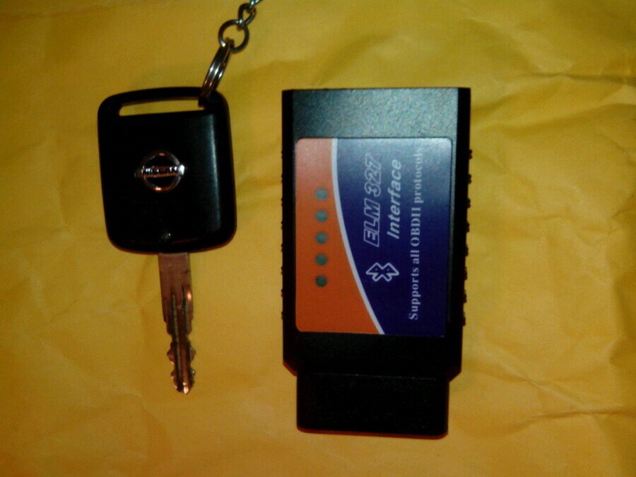

Пришел мне сегодня сканер. Еще не проверял. Но размер меня шокировал, я думал он меньше

bykovdima писал(а):Пришел мне сегодня сканер. Еще не проверял. Но размер меня шокировал, я думал он меньше
Отправлено из моего JY-G3 с помощью Tapatalk
Так надо же было брать mini.

Вот такой надо брать, цена в интернете 100-250 грн.
За 150 можно взять без проблем.
Re: Автодиагностика - диагностический сканер
Сообщение bykovdima » Чт окт 31, 2013 21:59:11
так кто-то писал, что мини плохо конектится по блютусу, вот и взял немини

отчитываюсь...
тоже не получилось :) с первого раза :)
первый подход был ламерский - воткнул штуковину в машину, запустил Torque на телефоне, программка сама включила блютус, но девайс не нашла. различное положение ключа в замке зажигания погоды не сыграло.
вторая попытка - вручную включил блютус, сделал поиск устройств, нашел obd, соединил. к слову ключ был в положении ОФФ. дальше запускаю программку, она счастлива что видит сканер, но пишет нет соединения с ЭБУ. включаю зажигание, соединяется с ЭБУ.
считал ошибки - их нет. в реальном времени понаблюдал за стрелочками - чуть-чуть запаздывают. все
