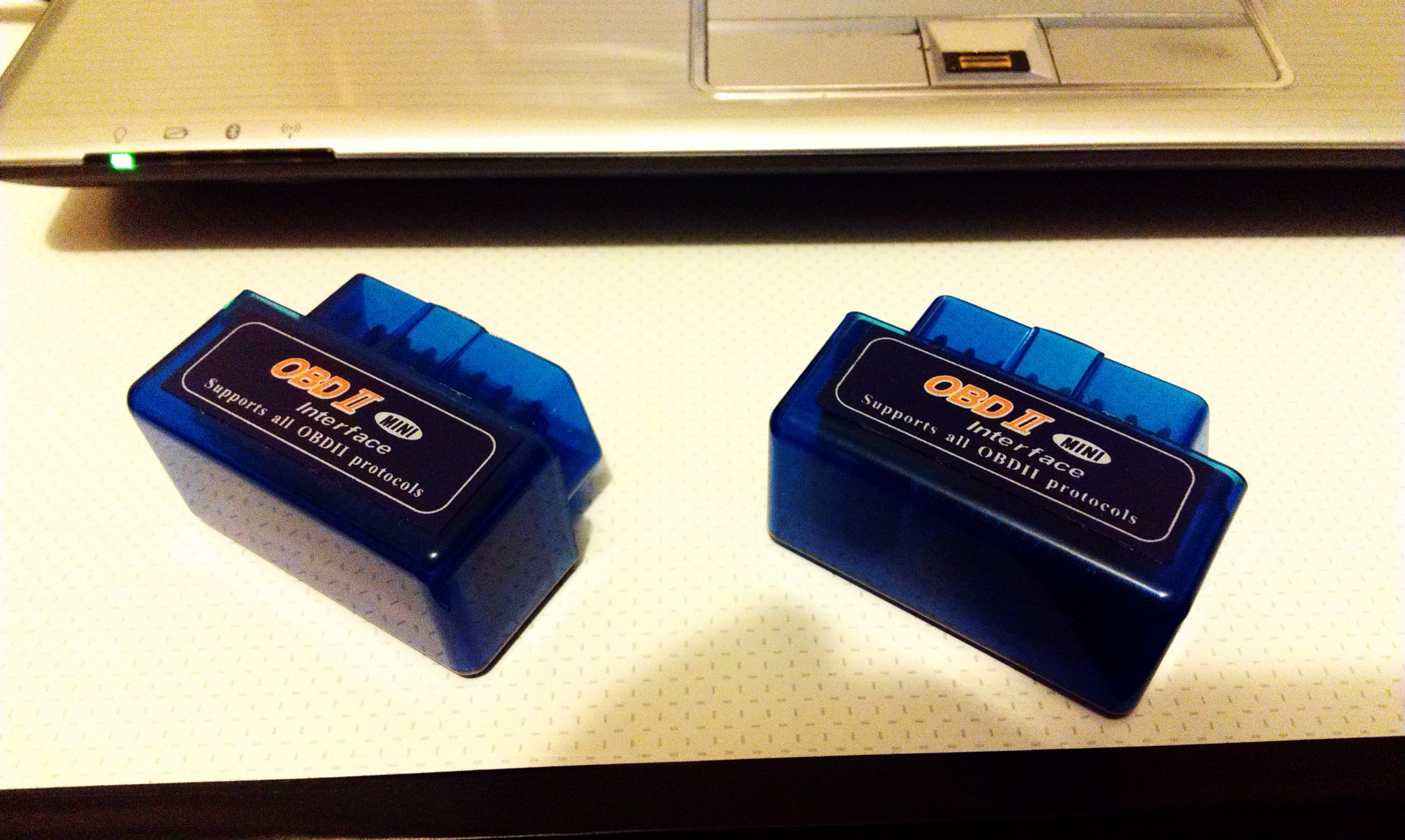

Ghorgh писал(а):При покупке 15 шт - цена 14,5 USD. http://icarpc.com.ua/avtodiagnostika-ob ... tooth.html
Может соберемся вместе (как клуб товарищей)?
1- Ghorgh
2- Oleg_t
3- Ghorgh
4- ....
Ждем еще желающих.... :D
Купил сегодня 2 шт. Один себе и один про запас.
Oleg_t если хочешь могу 1 тебе отдать по себестоимости, нахожусь возле Севастопольской площади, стучись в личку.
barabaka спасибо за наводку на продавца :smile:

Проверил Тоету Хайлендер - оба сканера работают и показывают параметры, ошибок не нашли.
Сканеры вернул Антону.
Ghorgh писал(а):Oleg_t если хочешь могу 1 тебе отдать по себестоимости, нахожусь возле Севастопольской площади, стучись в личку.
Мне не нужно, спасибо. Я уже наигрался. С моим Кашкаем сканеры общаться не хотят.

Подтверждаю, с моим 2007г.в. отказался работать. Пробовал оба адаптера (мини и обычный).
У коллег на Korrando и Tuscon работают на ура.

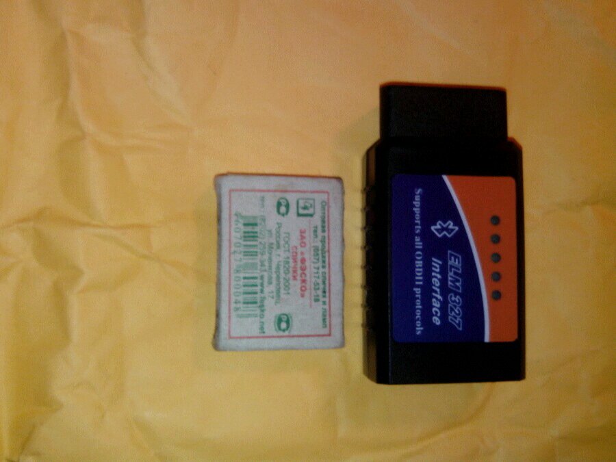

Пришел мне сегодня сканер. Еще не проверял. Но размер меня шокировал, я думал он меньше

bykovdima писал(а):Пришел мне сегодня сканер. Еще не проверял. Но размер меня шокировал, я думал он меньше
Отправлено из моего JY-G3 с помощью Tapatalk
Так надо же было брать mini.

Вот такой надо брать, цена в интернете 100-250 грн.
За 150 можно взять без проблем.

Сообщение bykovdima » Чт окт 31, 2013 21:59:11
так кто-то писал, что мини плохо конектится по блютусу, вот и взял немини

bykovdima писал(а):так кто-то писал, что мини плохо конектится по блютусу, вот и взял немини
То было не мое мнение, а отзывы пользователей которые купили раньше меня и ездят с постоянно включенным сканером, возможно у них более старая прошивка.
У меня лично при использовании за время до 30 мин обрывов связи не было, а постоянно с ним я не катаюсь.
Правда один раз долго не мог подключить его к телефону, но я думаю что это больше проблема телефона.
Кстати у пользователя который мне говорил о пропадании связи умер телефон HTC ONE, вот наверное это и была причина проблемы связи с сканером - умирающий телефон.

Сообщение oleg_t » Пт ноя 20, 2015 17:18:03
Апну темку.
Купил родственнику за 190 грн. всем известный сканер ELM-327.
Будет смотреть и стирать себе ошибки.
http://megahertz.com.ua/avto_tovary/avt ... _avto.html
В комплекте разные програмки для компа и для телефона/планшета (на картинке то что есть для андроид).
