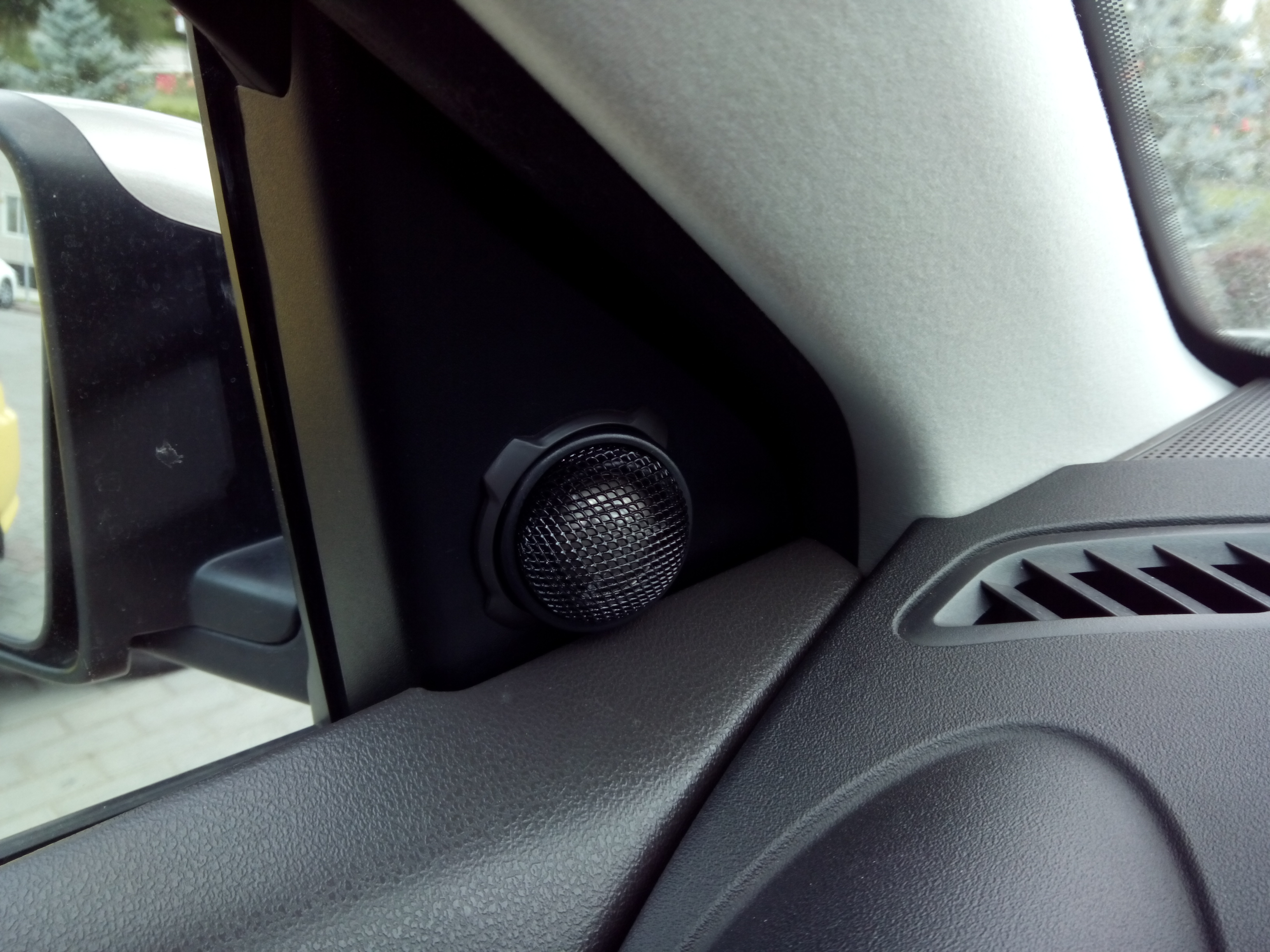

Вот так разместил пищалки, плюс они слегка повернуты в сторону сидений.
Моя реализация пищалок
