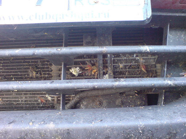

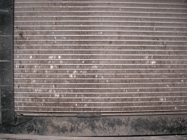

Сетка нужна, однозначно. Помятые и грязные пластины радиатора никакой пользы в деле охлаждения движка не приносят. Вот когда-то AnD345 выкладывал свои фото после отпуска и жалел, что не поставил сетку. Фотки до и после мойки:
