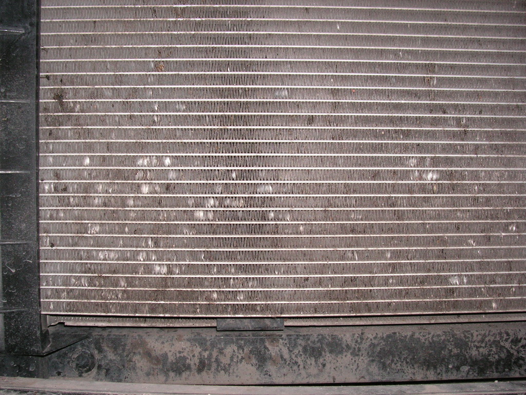

Вот как выглядит радиатор на моем новом 2х летнем Кашкае без сетки:
Без саморезовтолько на стяжках края сетки "играют", побоялся что на скорости будет тарахтеть :D

aki писал(а):Вот как выглядит радиатор на моем новом 2х летнем Кашкае без сетки:
И что?

Re: Способы крепления защитной сетки к бамперу...
Сообщение aki » Сб май 25, 2013 21:08:52
И что?
процентов 80 помято, удивлен, как радиатор до сих пор функционирует, и не уверен, функционирует ли он на 100%.
На прошлой машине - Шкода Октавия, 8 летней, был идеально ровный, хоть там сетки и не было отродясь.
