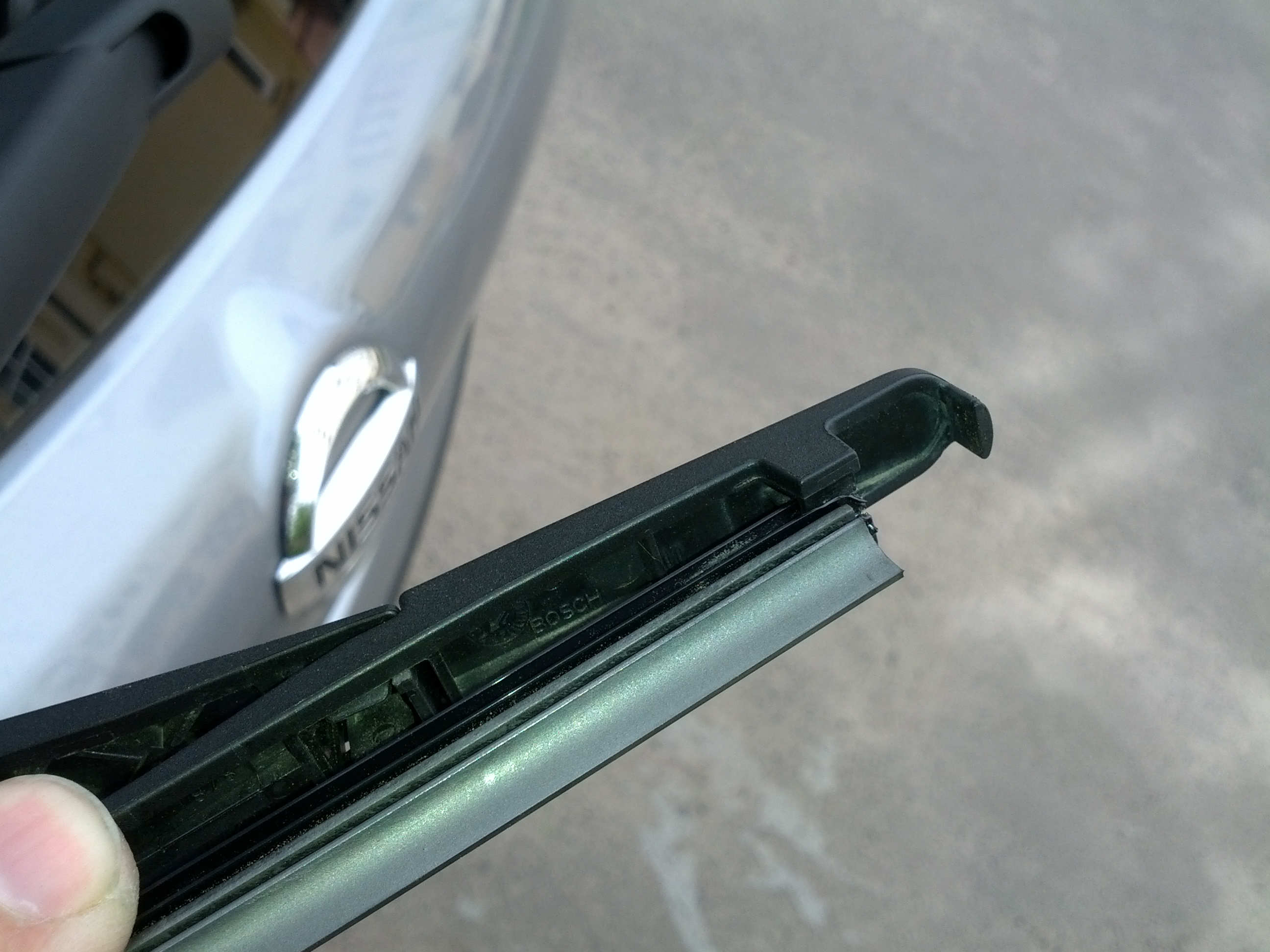

Сегодня решил обновить дворники, так как послезамены резинок потерялся эстетический вид, а заняться не чем.
Преобрел в Ашане два дворника LONG LIFE Velgio 15 и 24 дюйма. Производство Италия. Рядом висели такие же Китай но на 5грн дешевле. Безкаркасные со спойлером. Цена за два 93грн.
Далее разогнув легонько 4 усика на одном из новых снял штатное крепление. Переставил родное крепление в сборе при помощи плоскогубцев. Между резинкой спойлера и родным креплением с каждой стороны осталось по 2 см люфта.
С крепления Лонговского снимаем наружный пластик. Оставшуюся железку разрезаем болгаркой на две части. Получились П-образные куски. С этих кусков спиливаем болгаркой торчащие части и получаем ровную пластинку с усиками для крепления. Ставим их с дух сторон от родного крепления и зажимаем усики.
Внешний вид - как у родных.

Хм... Умом понимаю что это, наверно, круто, но воображение отказывается рисовать процесс... А фото процесса случайно не завалялось? :mrgreen:
Re: Дворники, переделка крепления
Сообщение Сэнсэй » Ср май 08, 2013 19:02:35
Текст хороший, но без фоток он больше похож на танец о шахматах :)

Нужно было таки пофоткать процесс, ато не совсем понятно

я тоже решил что-то сделать с дворниками, бо резинки уже оставляли следы. купил новые резинки за 18 грн и просто переставил их в старый каркас и старое крепление. вышло совсем не страшно. трут как новые, эстетика присутствует.
новые за 205 грн куплю как только перестанут тереть эти.
а вот по заднему вопрос. там просто замена резинки не пойдет. там надо сам дворник менять, благо он всего 130 грн стоит.

Captain Morgan писал(а):я тоже решил что-то сделать с дворниками, бо резинки уже оставляли следы. купил новые резинки за 18 грн и просто переставил их в старый каркас и старое крепление. вышло совсем не страшно. трут как новые, эстетика присутствует.
У меня в стоковые бескаркасные стоят, как там можно резинку менять?

ну как..сняв по краям наконечники и разобрав средний держатель-фиксатор. все распадается нах.
берешь отвалившиеся 2 тонкие мет палочки и вставляешь в новые резинки по краям, потом всю эту конструкцию собираешь заново с фиксатором и наконечниками.
повозиться придется и руки все будут грязные. есть одно но - новые резинки не такие как старые, типа аэробортика нет и они плоские. из-за этого дворники смотрятся по-другому, но меня это не парит совсем.
зато когда все правильно соберешь и оно еще и заработает как новое, приятно, черт побери! :)

Берешь резинку посредине и вытягиваешь из крайнего зацепа.
А потом вытягиваешь всю резинку. Новая должна быть с пластмассовым каркасом или с металлической пластиной внутри.

На днях выложу фото. Дача заняла все время.
