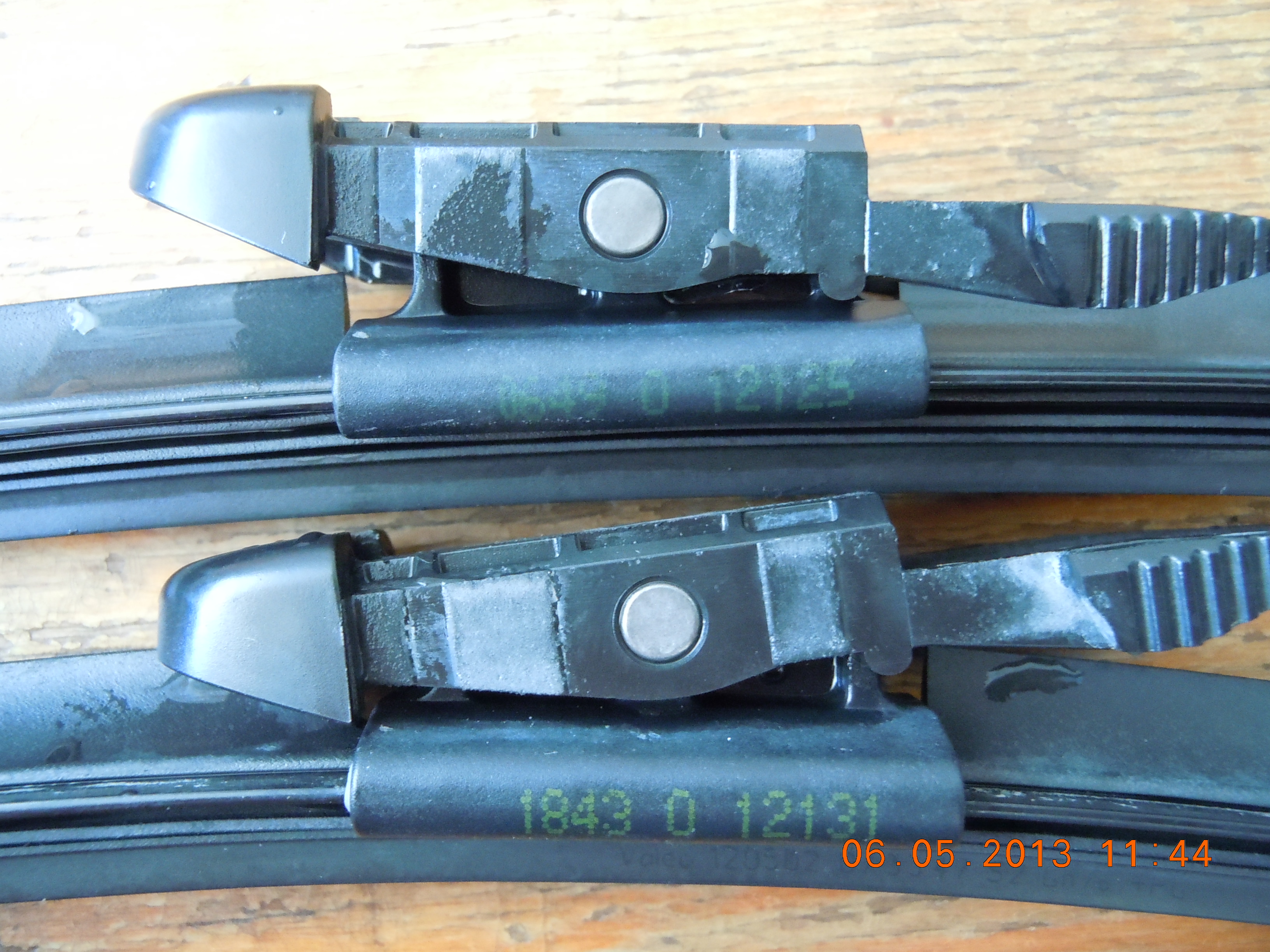

Сегодня решил обновить дворники, так как послезамены резинок потерялся эстетический вид, а заняться не чем.
Преобрел в Ашане два дворника LONG LIFE Velgio 15 и 24 дюйма. Производство Италия. Рядом висели такие же Китай но на 5грн дешевле. Безкаркасные со спойлером. Цена за два 93грн.
Далее разогнув легонько 4 усика на одном из новых снял штатное крепление. Переставил родное крепление в сборе при помощи плоскогубцев. Между резинкой спойлера и родным креплением с каждой стороны осталось по 2 см люфта.
С крепления Лонговского снимаем наружный пластик. Оставшуюся железку разрезаем болгаркой на две части. Получились П-образные куски. С этих кусков спиливаем болгаркой торчащие части и получаем ровную пластинку с усиками для крепления. Ставим их с дух сторон от родного крепления и зажимаем усики.
Внешний вид - как у родных.

Хм... Умом понимаю что это, наверно, круто, но воображение отказывается рисовать процесс... А фото процесса случайно не завалялось? :mrgreen:

Текст хороший, но без фоток он больше похож на танец о шахматах :)

Вот фото родных, но по кодам не ищутся :evil: странно....даже по Valeo...

Нужно было таки пофоткать процесс, ато не совсем понятно

Владимир+2 писал(а):Нужно было таки пофоткать процесс, ато не совсем понятно
На днях выложу фото. Дача заняла все время.
