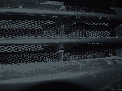

Кто-то предлагал сверлить дырки и ставить на пистоны. Мне было жалко сверлить и вот что получилось:
Первое - надо снать две пластинки. Они снимаются просто, надо только поджать вверх зажимы. Потом вырезаем сетку по размеру. Ставим её и прижимаем пластинами. Поцентру крепим стяжками к вертикальным птастинам воздухозаборника с помощью стяжек (на фото белые для контраста изображения, а так - черные).

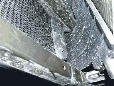

Сообщение DOC » Ср янв 30, 2008 22:23:17
вид сзади
