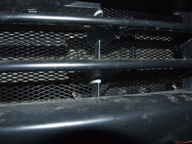

Не, не сам, "Кулибин" подсобил
Решётку на "Яме" брал, как и сообщал ранее 55 грн. Бармалею тоже купил.
Забыл, по центру решетку притянули к вертикальным пластиковым перемычкам на 6 черных пластиковых стяжек. Всё!

Сообщение Corvin » Чт окт 04, 2007 08:18:14
Собственно, как выглядит готовый вариант

Кто-то предлагал сверлить дырки и ставить на пистоны. Мне было жалко сверлить и вот что получилось:
Первое - надо снать две пластинки. Они снимаются просто, надо только поджать вверх зажимы. Потом вырезаем сетку по размеру. Ставим её и прижимаем пластинами. Поцентру крепим стяжками к вертикальным птастинам воздухозаборника с помощью стяжек (на фото белые для контраста изображения, а так - черные).
