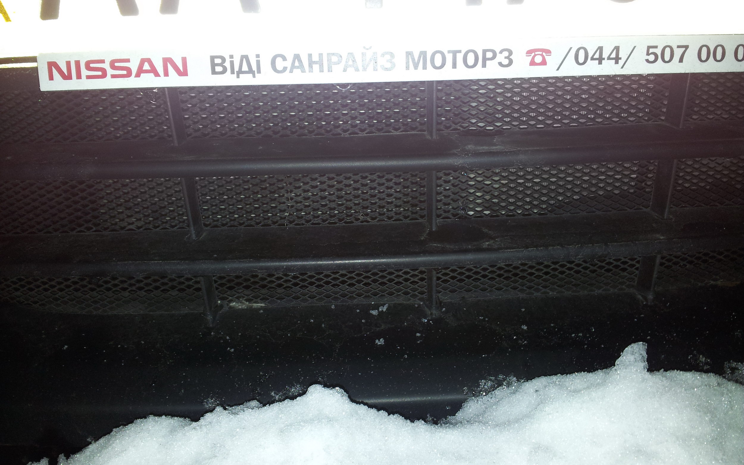

Сообщение Eskulap » Пт дек 07, 2012 18:24:39
psi
Kostya писал(а):psi
Як на мене, виглядає не органічно... Мені більше подобається, коли іі не бачиш, а вона є... Але на смак і колір... Питання ціни теж не осаннє, бо як сітка зовні та фарбована. Зловиш камня, фарбу зіб'єш, буде мулять око, захочеш поміняти, згадаєш за ціну... :D
Вот как у меня:
Рассматриваю людей изнутри.

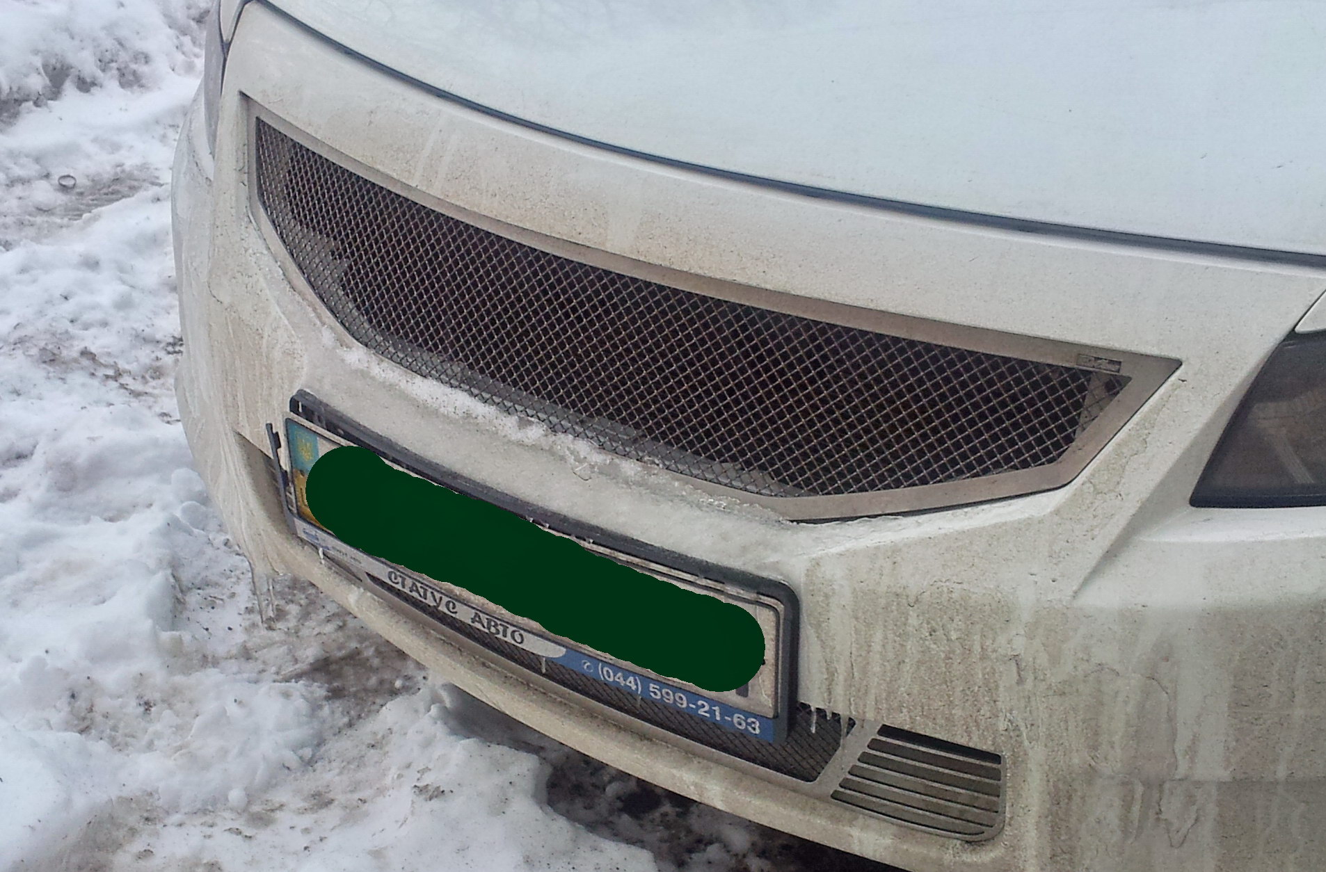

Ну что, сделал себе сетку внутри бампера, как тут рекомендовали. Фотки выложу попозже, когда фотик нормальный будет, а то с мобилы фотки мутные получаются. Колупался с установкой целый день))))
И, кстати, уже после установки нашел ответ на свой же вопрос. В Украине уже кто-то занимается готовой сеткой, вот шо нашел: http://bgtrade.com.ua/vibor-tuning-accessories-po-avto/accessories-tuning-dlya-nissan/accessories-tuning-dlya-nissan-qashqai.html?page=shop.product_details&flypage=flypage.tpl&product_id=3613&category_id=863
Даже не знаю что лучше- сетка изнутри или снаружи. Если кто-то из форумчан решится установить нечто подобное, прошу выложить фото- очень интересно как оно смотрится с разных ракурсов.

psi
Сетка внутри бампера значительно лучше, чем снаружи, даже не сомневайся. Все эти пчёлы-мухи-жуки, размазанные по наружной сетке, смотрятся просто отвратительно. Да и сколько продержится снаружи чёрная краска по твоей ссылке? А внутри пусть она облазит на здоровье, её не видно. Ну, а наружная серебристая сетка очень уж спорная, сильно смахивает на ара-тюних.
