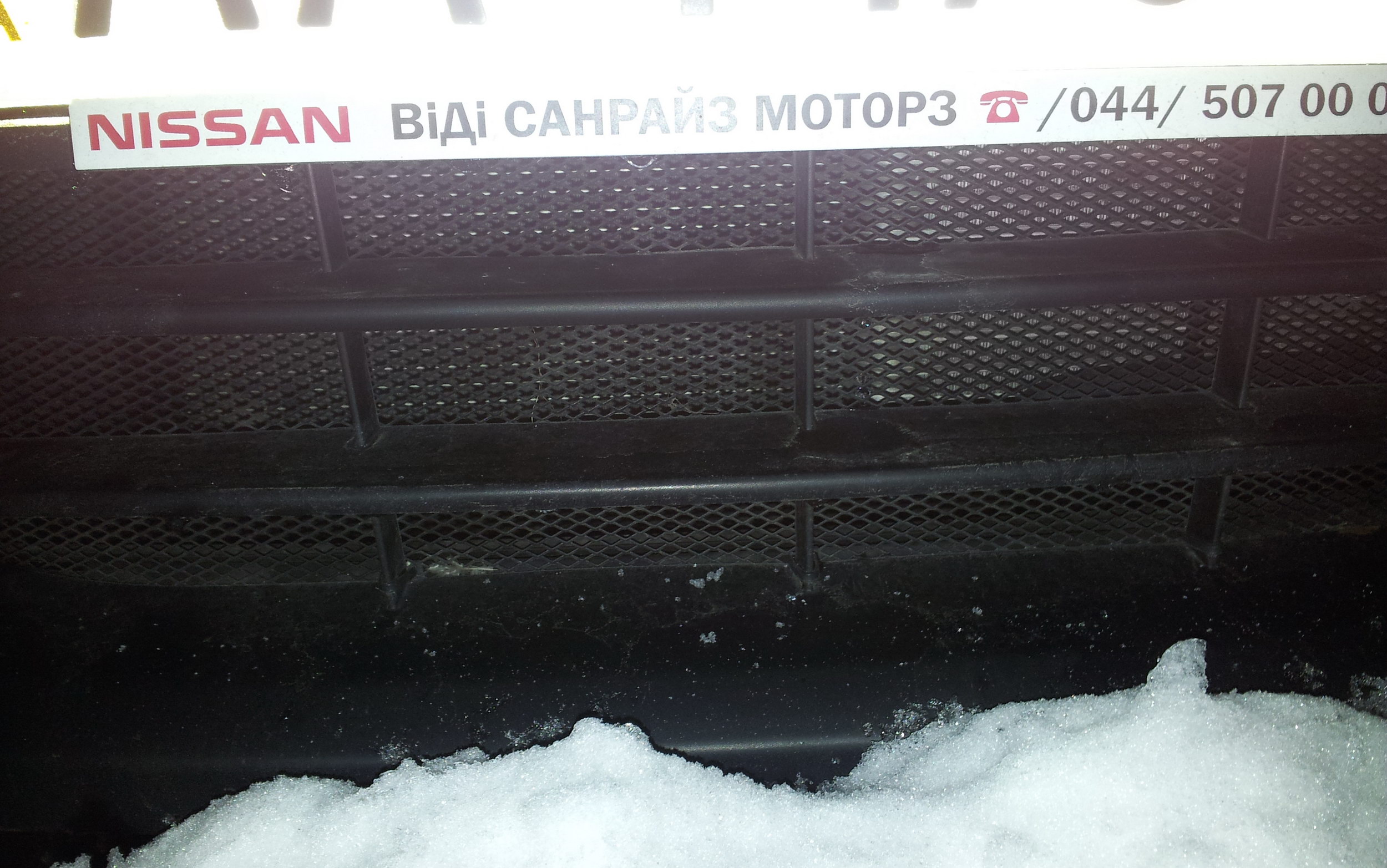

Сообщение Eskulap » Пт дек 07, 2012 18:24:39
psi
Kostya писал(а):psi
Як на мене, виглядає не органічно... Мені більше подобається, коли іі не бачиш, а вона є... Але на смак і колір... Питання ціни теж не осаннє, бо як сітка зовні та фарбована. Зловиш камня, фарбу зіб'єш, буде мулять око, захочеш поміняти, згадаєш за ціну... :D
Вот как у меня:
Рассматриваю людей изнутри.
