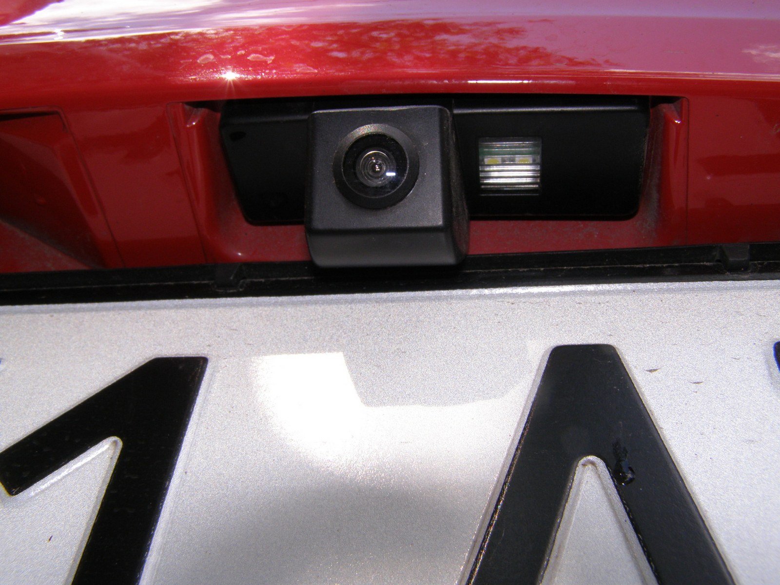

В выходные провел очередной этап устранения последствий кривых ручек установщика/настройки магнитолы.
Обо всем по порядку. Во первых обещанные фото магнитолы и камеры. Не сказал бы, что зазор так уж и заметен. Может защелка где на место не села?
