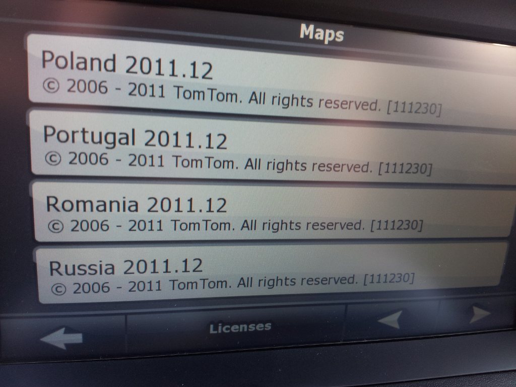

написал китайцу. пока молчит. Кстати - в описании написано про карты почти всего мира, кроме Рашки..... поделитесь, кто поставил - карта России есть?

Ivanov писал(а):Кстати - в описании написано про карты почти всего мира, кроме Рашки..... поделитесь, кто поставил - карта России есть?
Есть. У меня стоят томтомовские за конец 2011 года.
