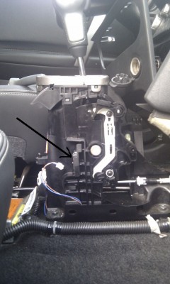

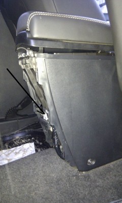

Поправлять разъемы здесь!!!
Фото любезно предоставил cherepaha-555 с дружественного российского форума.
Сам прошел эту школу,только без фотоаппарата. :D

Ну как? Заводишь,нажимаешь на тормоз,а селектор с паркинга не снимается.При нажатии на тормоз характерного щелчка в районе селектора не слышно.Приходится разблокировать селектор вручную. :D

у меня такая же проблема..причем в субботу трахался 30 минут - называется собрались на море с детьми...сели все в машину... и полчаса сидели ждали, когда она поедет-))))
За пару недель до этого были периодические клины, но я подумал, что то педаль тормоза не дожал, то брелок далеко (типа срабатывает иммобилайзер). Удалось разблокировать только нажатием на Shift Lock на коробке.
Сегодня снова утром была та же проблема, но клин прошел после третьего нажатия.
Еду на СТО с вверху приложенной фотографией. Почему-то уверен, что у меня точно такая же проблема)

Вообщем, СТО АООТ "Компания Алекс" молодцы! за два часа решили мою проблему. Не вдаваясь в подробности, в которых я мало что понимаю, мне разъяснили, что проблема была с каким-то контактом, который ответственен за положение селектора передач в позиции "Паркинг", но не именно в том месте, как указано на фото выше, а где-то там же.
Я доволен-) Первый раз пригодилась гарантия.

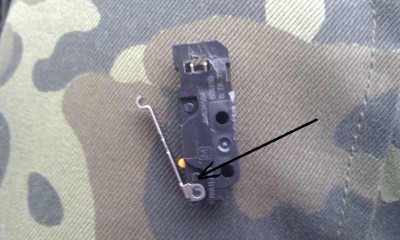

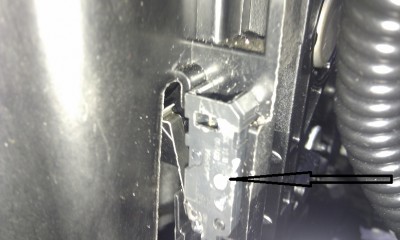

С правой стороны от ручки (на фотке не показано). Есть микрик со своим разъемом - нажат в положении "Паркинг". Так вот... проблема с контактом бывает и в этом разъеме, плюс бывает проблема с самим микриком - пластинка не дожимает егойный пиптик, нужно чуток подогнуть.

В основном в этом замыкателе вся проблема
Добавлено спустя 4 минуты 18 секунд:
Размещается с правой стороны селектора
Добавлено спустя 9 минут 23 секунды:
Самое главное аккуратно при снятии, пластмассовый штифт легко ломается

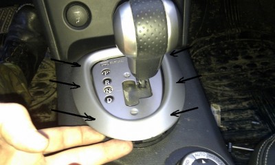

Снимаем серебристую накладку с селектора( рис.1), поддевается пальцами и с усилием тянется в верх

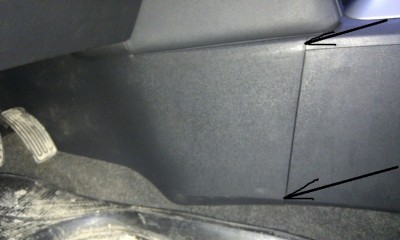

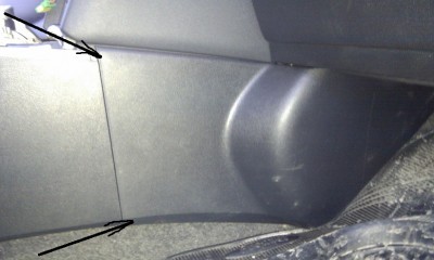

Далее снимаем накладку с розеткой и большой кнопкой(рис.2), снимается легко, аккуратно поддевается плоской отвёрткой в строго указанных местах и отводится в сторону

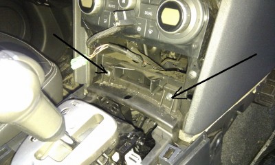

Снимаем боковую накладку(рис.3)со стороны пассажирского сиденья, поддеваем руками в указанных местах и тянем на себя

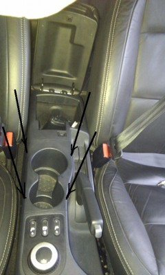

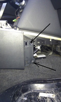

аналогично снимаем боковую накладку(рис.4) со стороны водительского сиденья

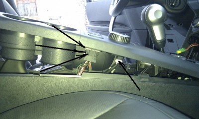

Я снимал полностью верхнюю крышку но можно этого не делать, снять подстаканники (рис.5), зажимаем пальцами в указанных местах и с усилием тянем в верх

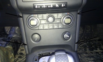

Отстыковываем разъёмы, обогрева сидений, центрального замка и переключателя режимов работы трансмиссии , для наглядности показываю на снятой крышке(рис.6)

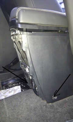

Далее звёздочкой Т20 откручиваем винты(рис.9)
Со стороны пассажира и водителя верхний винт звёздочка нижний саморез (рис.10)

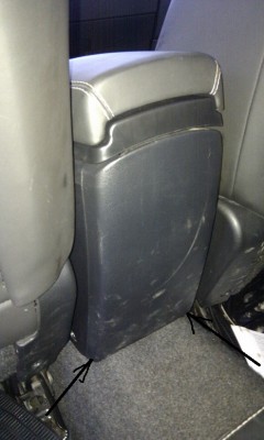

Откручиваем винты сзади короба(рис.11) предварительно сиденья пододвигаются вперёд

рис.11

рис.9

рис.6
рис.5
рис.4
рис.3
рис.2 стрелками показаны защёлки
рис.1 стрелками показаны защёлки

Если проблема в шлейфе (видимо как и у всех было), то я с такой штукой 2-3 дня проездил - вроде ничего страшного не произошло. только ручками разблокировать постоянно приходилось коробку (ключом) после паркинга и все.
