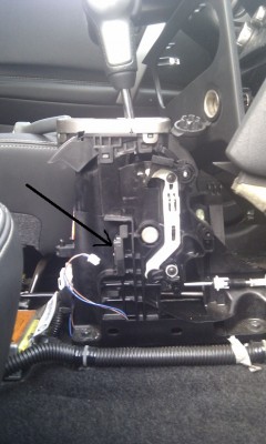

Сообщение elektron » Пт апр 24, 2009 21:27:52
Или будет работать раз-через-три.
Поправлять разъемы здесь!!!
Фото любезно предоставил cherepaha-555 с дружественного российского форума.
Сам прошел эту школу,только без фотоаппарата. :D

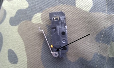

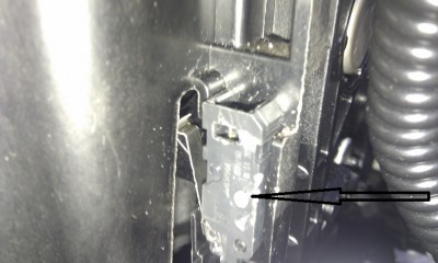

С правой стороны от ручки (на фотке не показано). Есть микрик со своим разъемом - нажат в положении "Паркинг". Так вот... проблема с контактом бывает и в этом разъеме, плюс бывает проблема с самим микриком - пластинка не дожимает егойный пиптик, нужно чуток подогнуть.

Сообщение blondin1402 » Вс мар 20, 2011 21:41:16
В основном в этом замыкателе вся проблема
Добавлено спустя 4 минуты 18 секунд:
Размещается с правой стороны селектора
Добавлено спустя 9 минут 23 секунды:
Самое главное аккуратно при снятии, пластмассовый штифт легко ломается
Добавлено спустя 16 минут 37 секунд:
есть разборка центрального короба в фотографиях, там всё просто, работы на 10 минут
пришлось посадить на поксипол
тут
Я сделал проще, переставил рычажок в верх

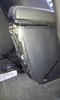

Сообщение blondin1402 » Пн мар 21, 2011 07:29:11

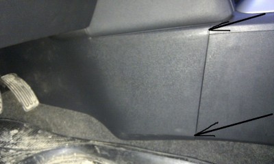

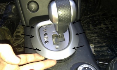

Снимаем серебристую накладку с селектора( рис.1), поддевается пальцами и с усилием тянется в верх

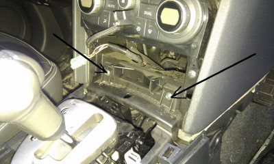

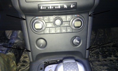

Далее снимаем накладку с розеткой и большой кнопкой(рис.2), снимается легко, аккуратно поддевается плоской отвёрткой в строго указанных местах и отводится в сторону

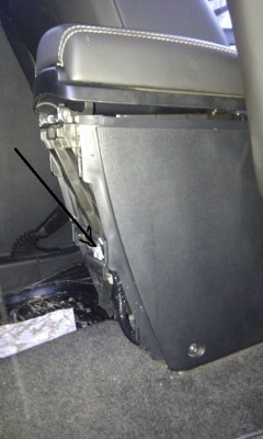

Снимаем боковую накладку(рис.3)со стороны пассажирского сиденья, поддеваем руками в указанных местах и тянем на себя

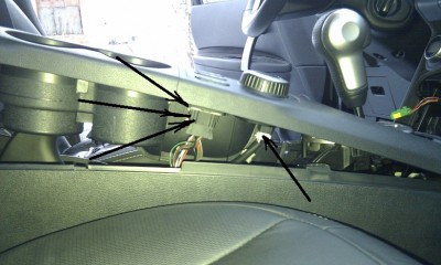

аналогично снимаем боковую накладку(рис.4) со стороны водительского сиденья

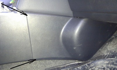

Я снимал полностью верхнюю крышку но можно этого не делать, снять подстаканники (рис.5), зажимаем пальцами в указанных местах и с усилием тянем в верх

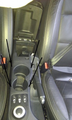

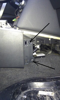

Отстыковываем разъёмы, обогрева сидений, центрального замка и переключателя режимов работы трансмиссии , для наглядности показываю на снятой крышке(рис.6)

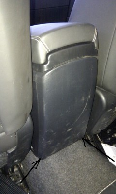

снимаем заднюю панель(рис.7), подеваем в указанных местах и тянем на себя
отстыковываем разъём (рис.8) я так думаю это у машин оборудованных интеллектуальной системой
Далее звёздочкой Т20 откручиваем винты(рис.9)
Со стороны пассажира и водителя верхний винт звёздочка нижний саморез (рис.10)
Откручиваем винты сзади короба(рис.11) предварительно сиденья пододвигаются вперёд
Селектор переводим в нейтраль, ручник поднимаем до упора в верх , аккуратно вытаскиваем короб, сборка происходит в обратной последовательности

рис.7
рис.6
рис.5
рис.4
рис.3
рис.2 стрелками показаны защёлки
рис.1 стрелками показаны защёлки
