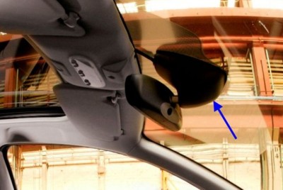

Кто-нить уже пробывал или подскажет как снимаитцо (и надеваитцо абратна) пластиковый кожух крепления на ветровом стекле внутрисалонного зеркала в Паках... так шоб аккуратно и безболезненно :-$
Памечен стрелкой на картинке

flex
к сожалению не знаю...
но очень мучает любопытство - что послужило причиной идеи снять этот пластиковый кожух?-) просто интересно :D

Сообщение Station » Чт окт 09, 2008 11:54:19
flex
Имхо, он приклеен. Причем так, что отодрать аккуратно не получится.
В каталоге лобовое стекло идет уже в сборе с этой приблудой, не отдельно.
Да, интересна причину вопроса...

Сообщение Викторович » Чт окт 09, 2008 12:07:59
Station писал(а):Имхо, он приклеен.
Сам датчик приклеен, а вот крышка должна сниматься.

Сообщение flex » Чт окт 09, 2008 13:28:18
Причина вопроса заключаитцо в следующем... созрела сумасшешая мысля праделать в крышке овальную дырку (снизу и впереди, чуть выше стрелки на картинке) и всунуть туды мини-камеру видеорегистратора, так шобы с небольшим углом регулировки наклона (типо как бойница с пулемётом на бамбардировщике :smile: ).
Если сырьёзно... хочу поставить видеорегистратор в машину, но так шоб не на видном месте, а полускрытно. Стандартные варианы предполагают установку на торпедо либо липучкой на ветровом стекле. А я хочу поставить раздельную конструкцию, состоящую из основного блока (размещаемого скрытно) + миникамеры (всунутой под эту крышку зеркала), соединяемые обычным шнурком... О! 8)

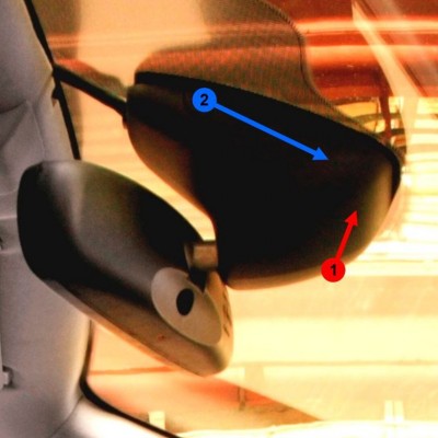

Апосле пары ловких, но осторожных манипуляций пальцАми... кожух СНЯТ! :multi: \:D/ =D> :bis:
На картинке эти манипуляции показаны стрелами (на круглом конце жмём пальцАми, стрела - направление смещения крышки кожуха)...
Сначала (красная стрела) слегка давим в точку 1 снизу вверх... передняя крышка кожуха смещаитцо чуть вверх (в зазор между оной и ветровым стеклом).
Затем (синяя стрела) жмём пальцАми с боков в точку 2 и аккуратно тащим переднюю крышку чуть вперёд, снимая с креплений... БАНЗАЙ!
Сообщение bykovdima » Пт окт 10, 2008 15:17:17
flex
молодца!!
а сколько там свободного места под кожухом??

Сообщение flex » Пт окт 10, 2008 15:25:44
bykovdima
Места не так много, как хотелось бы... :sad: (не смог сфотать, трубу оставил в офисе), но для миниатюрной камеры должно хватить.
В любом случае (если таки буду ставить видеорегистратор) над крышычкой придётцо слегка поглумитцо... насколько падрезать - буит зависить от форм-фактора корпуса камеры.
Сообщение ДВОЙНЯШКИ » Пт окт 10, 2008 15:33:06
flex
Это ж сколько комбинаций движений надо было перепробывать? :shock:

Сообщение flex » Пт окт 10, 2008 15:40:08
С учетом осторожности пальцо-движений (дабы не сорвать эту ногу с зеркалом с лобового), минут 20 пришлось павазитцо... 8)
