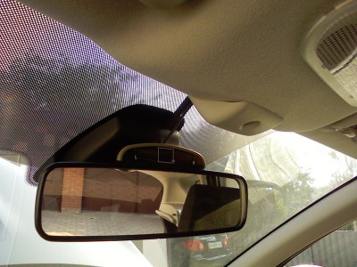

Ставим парктроник своими руками. Нужно полтора часа свободного
времени. Снимаем пластмассовые бордюры с водительской стороны.
Далее клеим экран на зеркало заднего вида.
Провод с экрана засовываем под обшивку крыши и ведём к передней
водительской стойке где оттягиваем резинку двери и закладываем провод
вдоль стойки к самому низу под резинкой к бордюрам. Укладываем провод под снятыми
бордюрами до заднего сиденья, снимаем сидушку заднего сиденья и тянем провод
дальше. Снимаем пластмассу там где маленькое окошко, под ней есть
хорошее место для блока парктроника, снимайте осторожно там много
клипс, переклеиваем блок подсоединяем провод от экрана.

А питание к блоку как подключать?
stepan
Cash on hand: Locked
Сообщение stepan » Пт окт 03, 2008 18:13:48
Прикольно экономия где то 200 грн. Но я себе не решился сверлить бампер самостоятельно, поэтому платил деньги. От себя могу добавить что для облегчения сверления отверстий в бампере можно приобрести спец. ленту. Клеется она как авто скотч и на ней уже отмечены отверстия для сверления.

Подключаем провода к блоку согласно инструкции. Само подключение блока
к разъему автомобиля смотрим картинку (Провода блока:Красный - постоянный плюс,
чёрный - Масса, белый - фонарь заднего хода). Собираем в обратном
порядке!!!
