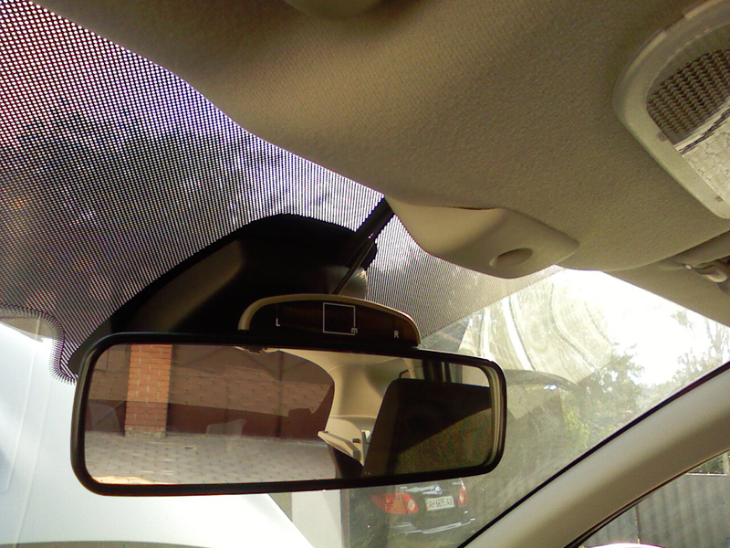

Ставим парктроник своими руками. Нужно полтора часа свободного
времени. Снимаем пластмассовые бордюры с водительской стороны.
Далее клеим экран на зеркало заднего вида.

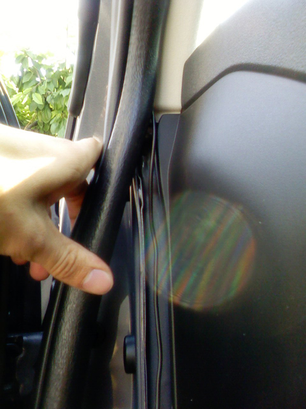

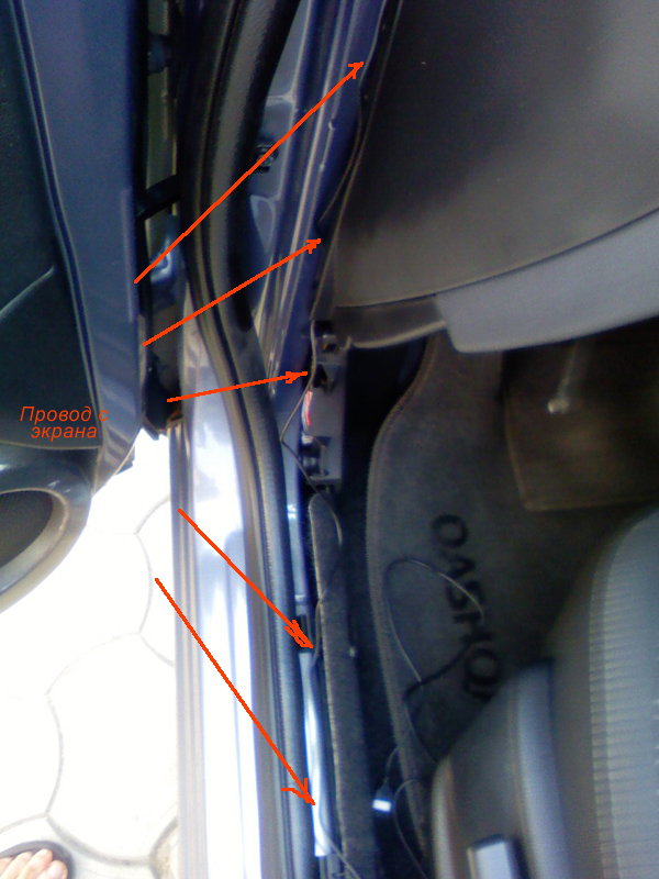

Провод с экрана засовываем под обшивку крыши и ведём к передней
водительской стойке где оттягиваем резинку двери и закладываем провод
вдоль стойки к самому низу под резинкой к бордюрам. Укладываем провод под снятыми
бордюрами до заднего сиденья, снимаем сидушку заднего сиденья и тянем провод

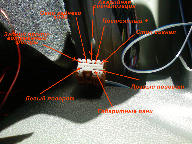

и возле запаски с лева есть жгут проводов который выходит наружу через
резиновую пробку (на нем есть пустой разъем наверно для подключения
прицепа туда мы будем подключать парктроник) втаскиваем пробку и в отверстие пробки просовываем
наш жгут проводов датчиков вставляем пробку(провода должны вылезти под

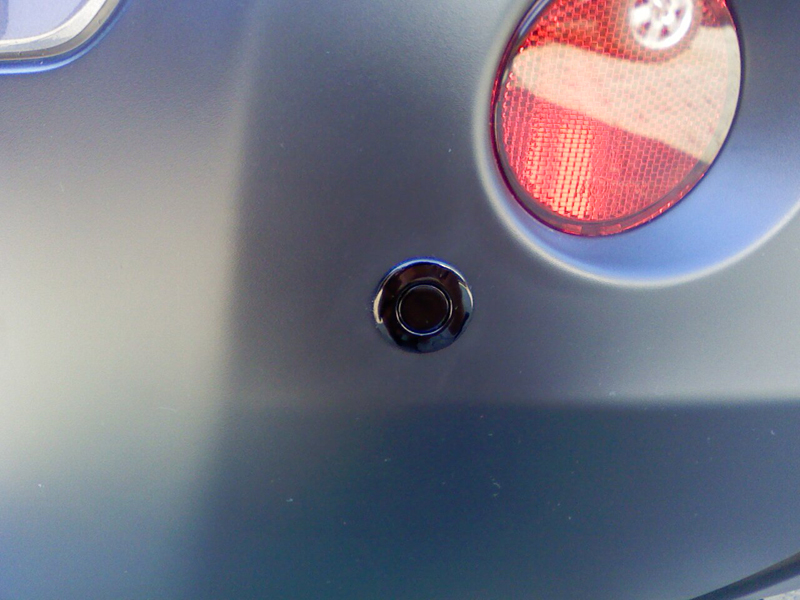

датчик(Фреза идёт в комплекте) через каждую дырочку высовываем провод.
подключаем датчик засовываем датчик.
бордюрами
резиновую пробку
Сверлим дырочки под
засовываем датчик.

Прикольно экономия где то 200 грн. Но я себе не решился сверлить бампер самостоятельно, поэтому платил деньги. От себя могу добавить что для облегчения сверления отверстий в бампере можно приобрести спец. ленту. Клеется она как авто скотч и на ней уже отмечены отверстия для сверления.

Подключаем провода к блоку согласно инструкции. Само подключение блока
к разъему автомобиля смотрим картинку (Провода блока:Красный - постоянный плюс,
чёрный - Масса, белый - фонарь заднего хода). Собираем в обратном
порядке!!!

Все здорово описано. Но начинают как правило с разметки бампера и сверлении отверствий - это самый важный момент, от него зависит правильность работы парктроника.

Сигналкин писал(а):Все здорово описано. Но начинают как правило с разметки бампера и сверлении отверствий - это самый важный момент, от него зависит правильность работы парктроника.
Специально упустил этот момент, так как обращал внимание на кашкаев по
городу у всех по разному установлены датчики, а стандартные вооше
стоят ниже и на специальных подиумах...

Vit7502 писал(а):у всех по разному установлены датчики
На кий авто и свободе датчики ставят куда попало, как на голосеево не знаю. Хотя в инструкции к парктронику достаточно доступно описан алгоритм выбора мест.
