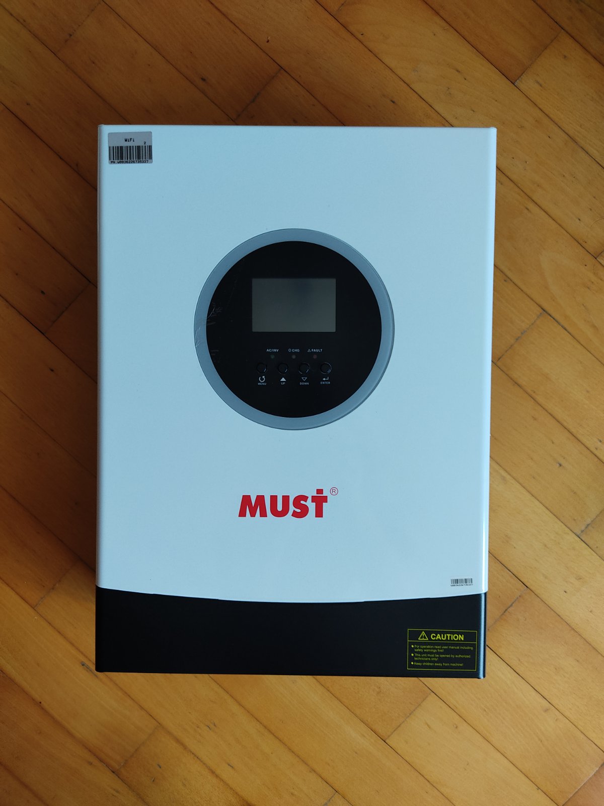

Замовив на алі інвертор 23 червня. 29 липня він приїхав на митницю і провалявся там 2 тижні. В кінці кінців розмитнили безкоштовно.
Інвертор відрізняється від PRO-шок, що у нас продають, тим що не вміє віддавати в мережу. Мені це не потрібно.Коштувава він тоді ~350$ (з купонами і знижками заплатив 328$). Зараз на нього намальована ціна 435$.
Тобто китайці теж хочуть урвати свій шмат пирога з українців.
Почекаю ще до вересня, поки навезуть більше обладнання без мита. Тоді буду десь замовляти панелі. Ціни вже трішки починають лізти вниз. Але до весняних мабуть ще не скоро знизяться.
