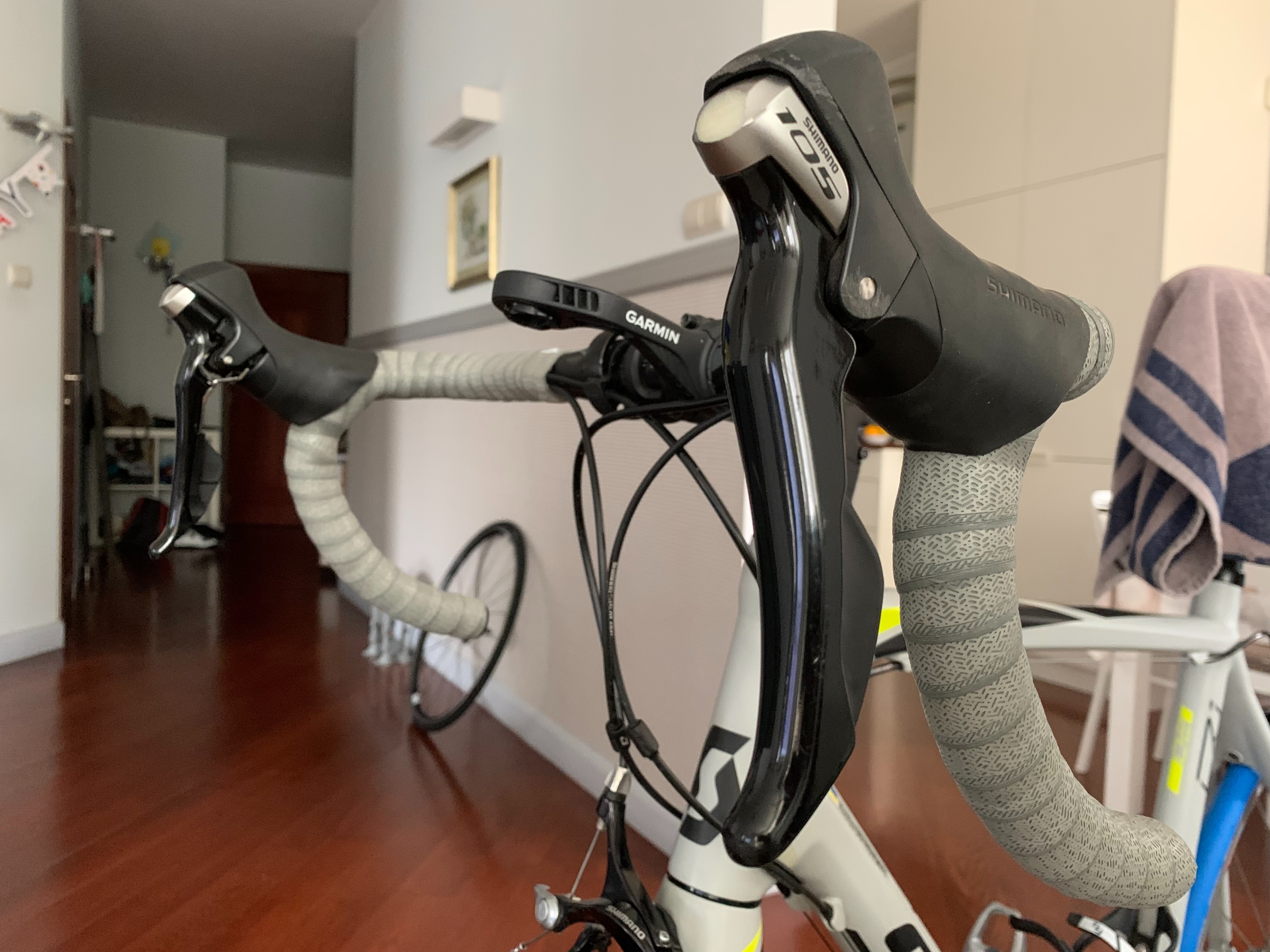

После фита и замены руля на более широкий, в Велопланете новую обмотку намотали мне по классике - с наружным ходом. И она таки по проезду пары тысяч км начала разматываться. Психанул и решил перемотать. Снял и немного засомневался, получится. Но, все получилось. Сезон доходит точно. Кстати, мне понравилась 3.2 мм Lizard Skin, но надо черную мотать. Сера не просто быстро засерается, а еще и красится красными грипами моих шоссейных перчаток.

Kostya писал(а):Снял и немного засомневался, получится. Но, все получилось
Вообще не парюсь, получится/не получится, как намотал так и получилось :) У Васи Капущака на канале есть подробное видео, но по большому счету тупо лента намотанная на трубку, отдавать кому-то чтобы намотали, смысла нет. Например, колесо заспицевать это да, придется доверится, обмотку же намотать ни какого инструмента даже не нужно, разве что ножницы. Мне кажется даже приятно делать что-то своими руками

Ну так я по советам Васи и намотал - внутрь. На родном руле была родная штатная, очень классная, они такую уже не производят, но, когда меняли руль в Велопланете не удалось ее после трех лет езды сохранить. Купил там сразу эту серую и попросил, чтоб намотали сразу. Ну они и намотали, но по классике. А по классике у меня она начала раскручиваться. Просто эта - типа пенка с чем-то там еще. Ее так нормально повело за 2 тысячи км, что я переживал, ляжет ли нормально при намотке в обратную сторону. Чтоб типа бахромы не получилось от растянутого края. Легла.
Хорошая, стоит своих денег. Стоковая, кстати, намотана была внутрь. И мотал ее дед, что ТО мне делает в Варшаве, видимо. Велик у них в магазе первый владелец покупал.
Посмотрел, как на Бьянке намотана. Тоже по классике. Но, там, почему-то не разматывается. Наверное, из-за грипа. На Лизарде он как липучка, а на Бьянке - типа велюр, нет такой адгезии, что-ли.
А так да, согласен, отдавать в сервис мотать руль - глупость.
