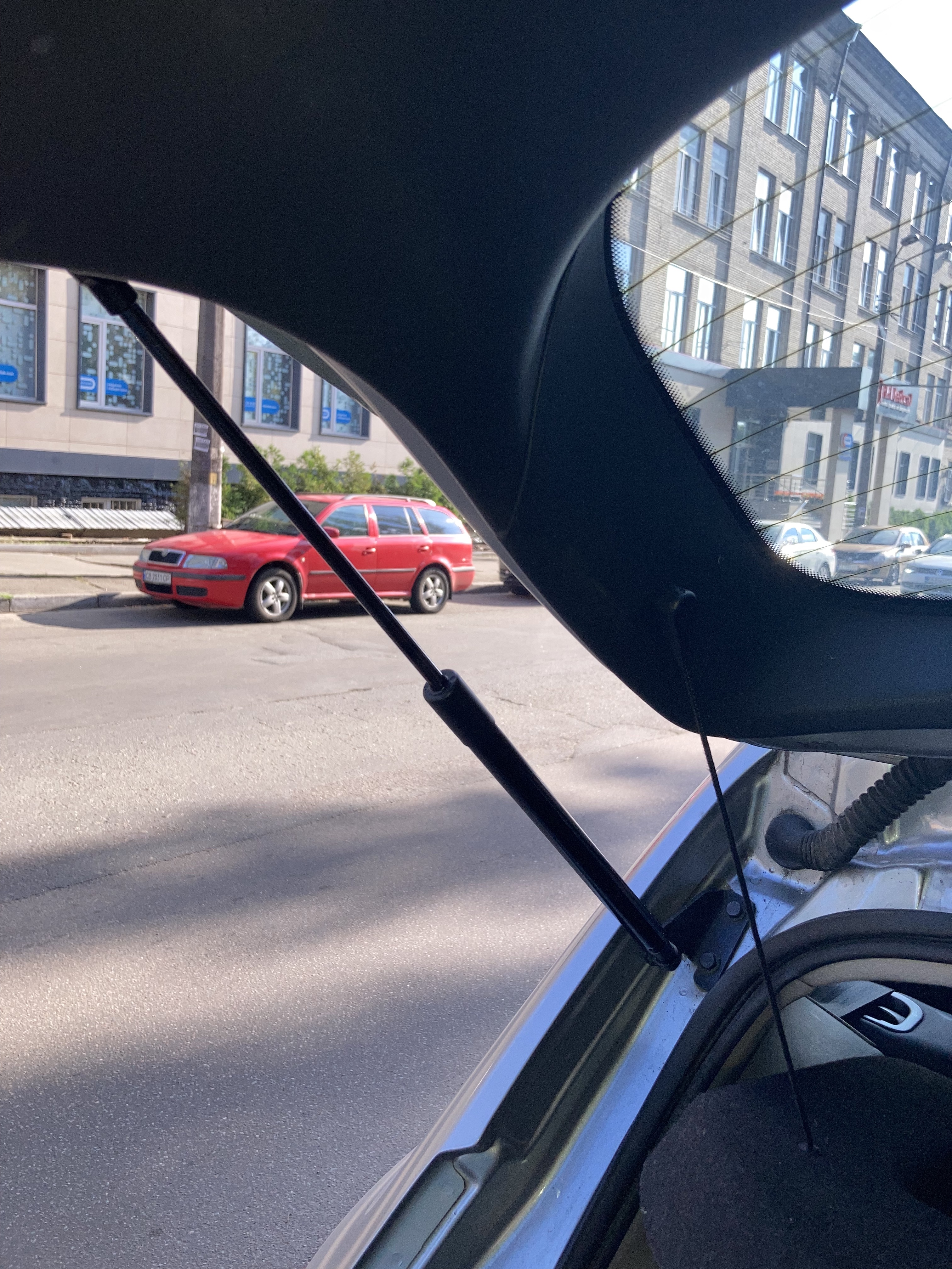

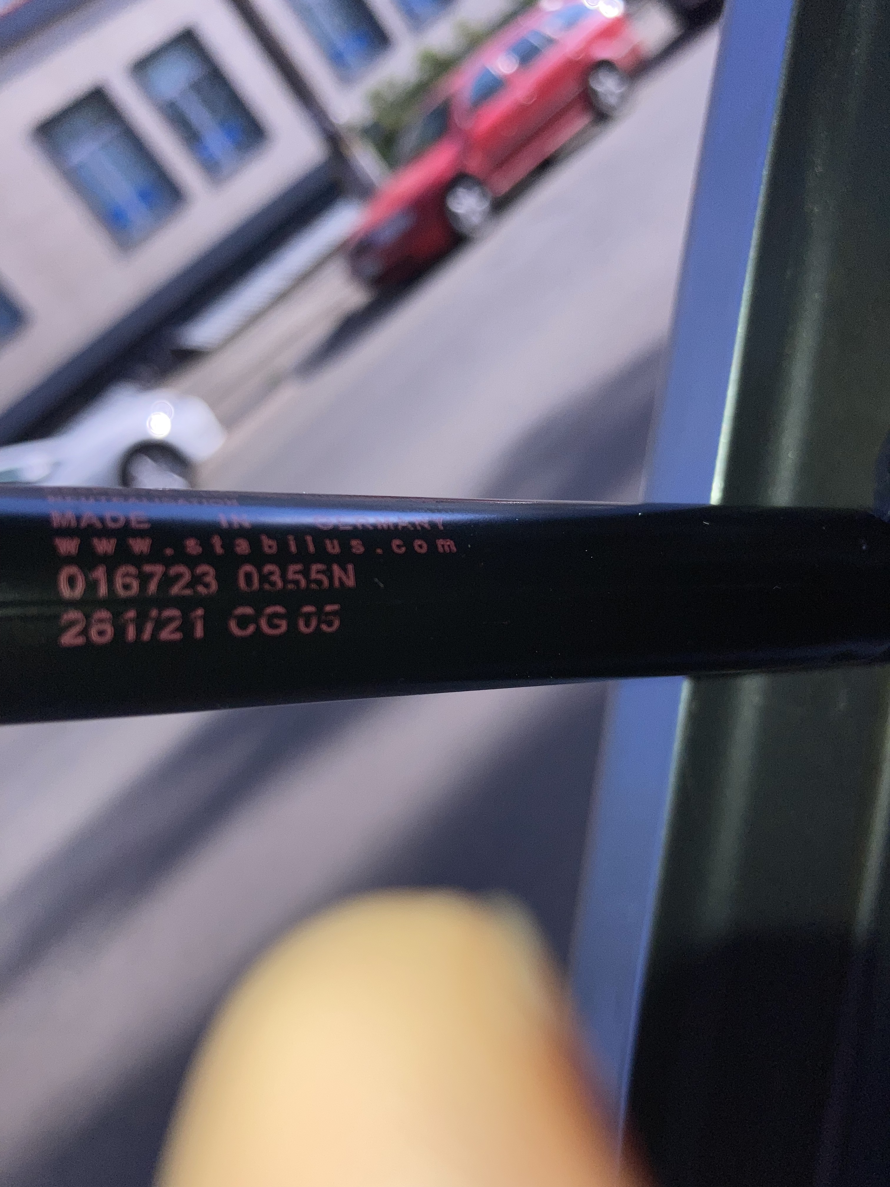

Сообщение Walkabout » Вт авг 30, 2022 09:10:27
Может кому пригодится, сдулся у меня на днях один из газовых упоров крышки багажника. На одном естественно багажник не открывался и не держался в открытом положении совсем.
Нашел вот такую замену оригинальному, но судя по всему он и есть просто оригинальный, только OEM:
016723 Stabilus
По виду, размеру и усилию полностью идентичен оригинальному, только нет логотипа Nissan

Сообщение Walkabout » Ср авг 31, 2022 08:12:54
Генерация авто первая (2008 год выпуска). Ручка пока на месте. Начитавшись про ее хрупкость, стараюсь усилий к ней особо не прилагать. По возможности при открывании тяну не за ручку, а за край крышки багажника. Упоры вроде на неё никак не влияют :smile:
Кстати заменив всего один упор, крышка стала открываться намного лучше. Не надо стало подталкивать ее, чтобы она открылась до максимального положения
