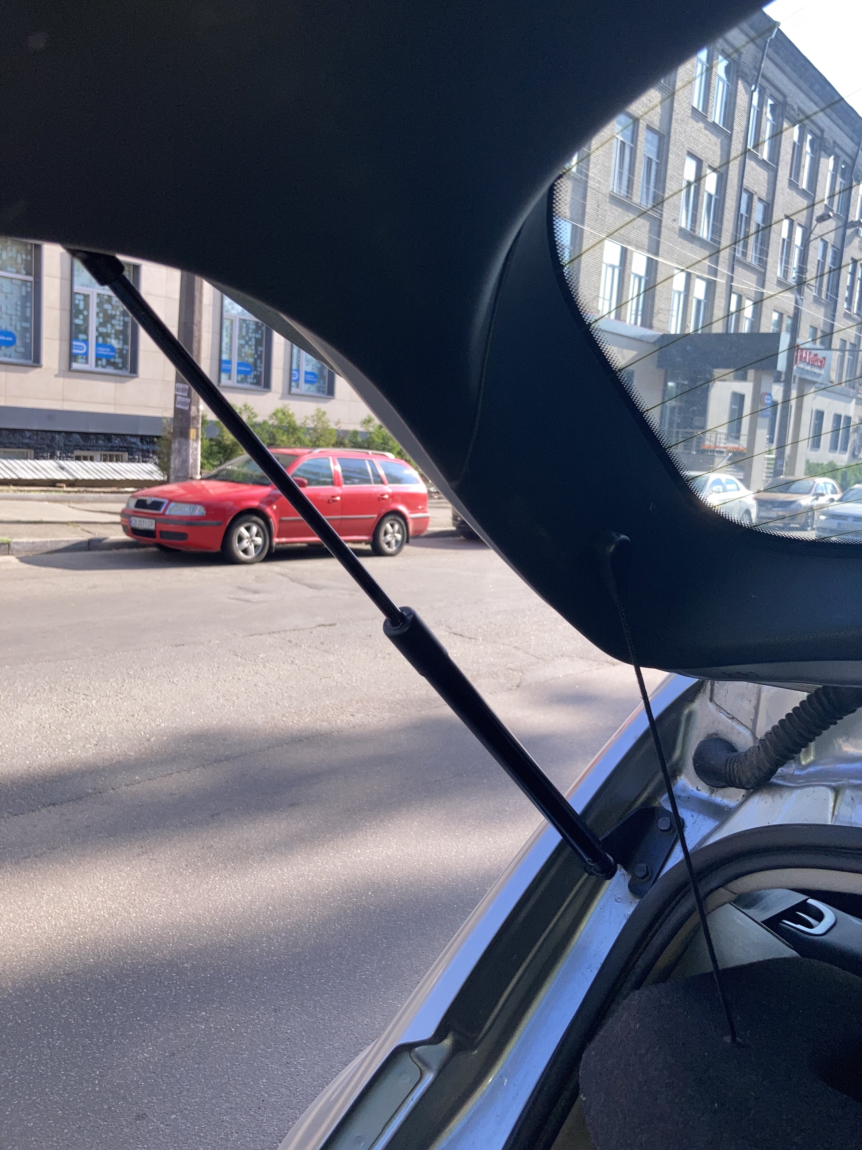

Может кому пригодится, сдулся у меня на днях один из газовых упоров крышки багажника. На одном естественно багажник не открывался и не держался в открытом положении совсем.
Нашел вот такую замену оригинальному, но судя по всему он и есть просто оригинальный, только OEM:
016723 Stabilus
По виду, размеру и усилию полностью идентичен оригинальному, только нет логотипа Nissan

Кстати заменив всего один упор, крышка стала открываться намного лучше. Не надо стало подталкивать ее, чтобы она открылась до максимального положения
