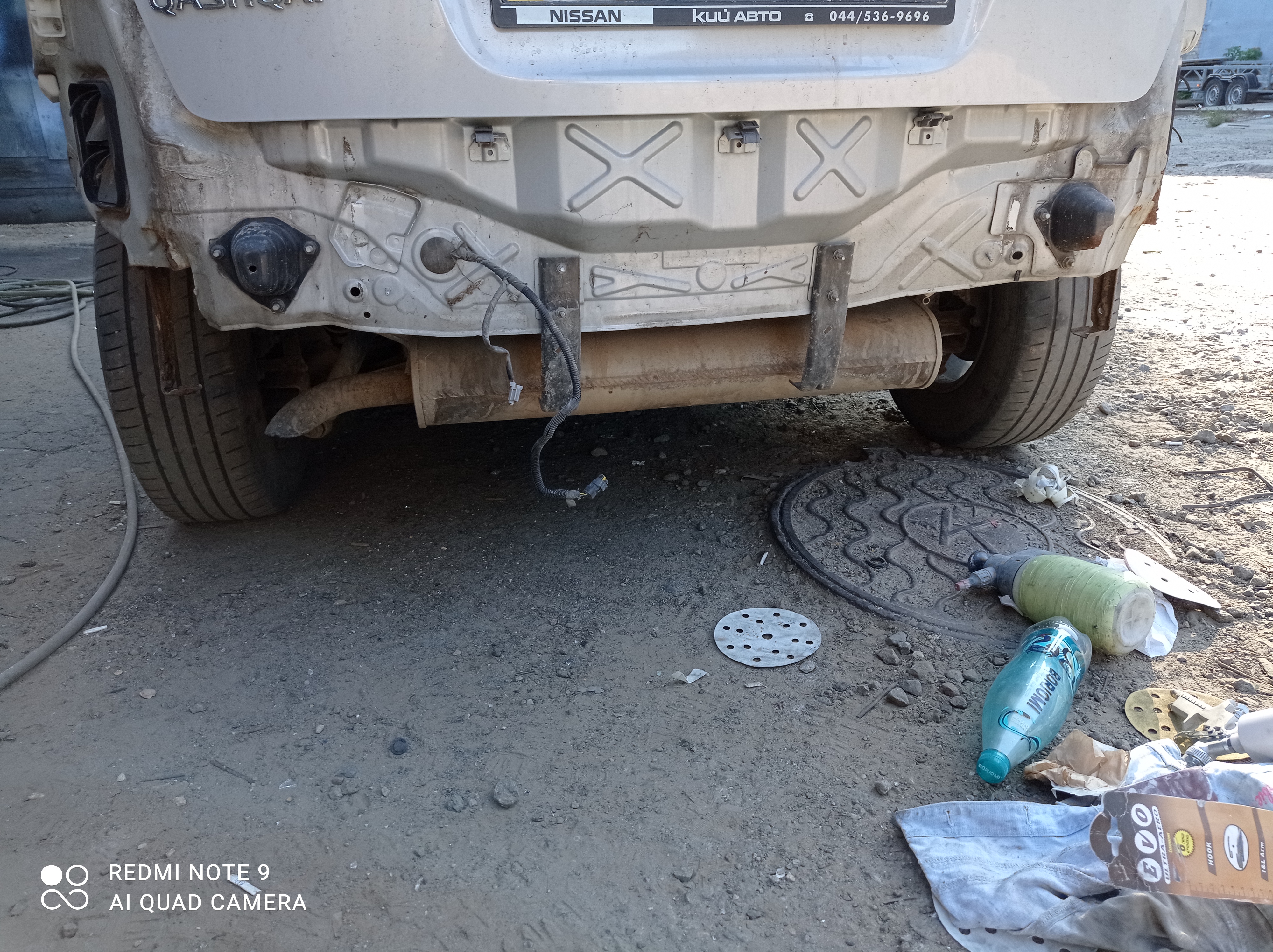

Добрый всем день!
Подскажите что это за провод !?и зачто он отвечает?

Сообщение STORM » Сб сен 19, 2020 18:44:58
Думаю задний парктроник.

Сообщение STORM » Сб сен 19, 2020 19:42:51
Либо задние противотуманные фонари

Сообщение kaptafah » Сб сен 19, 2020 20:00:03
Принял спасибо
