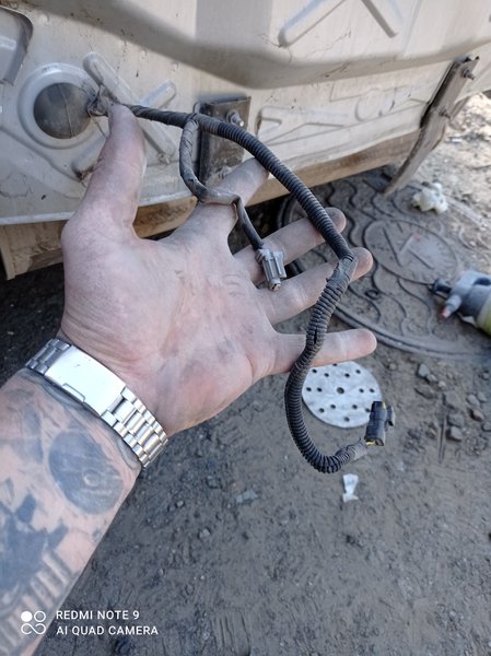

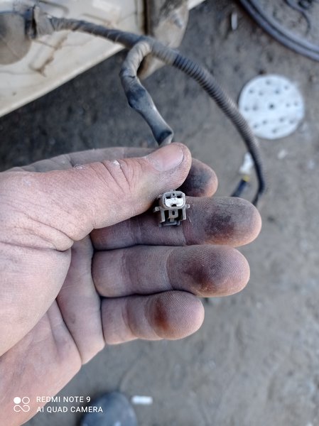

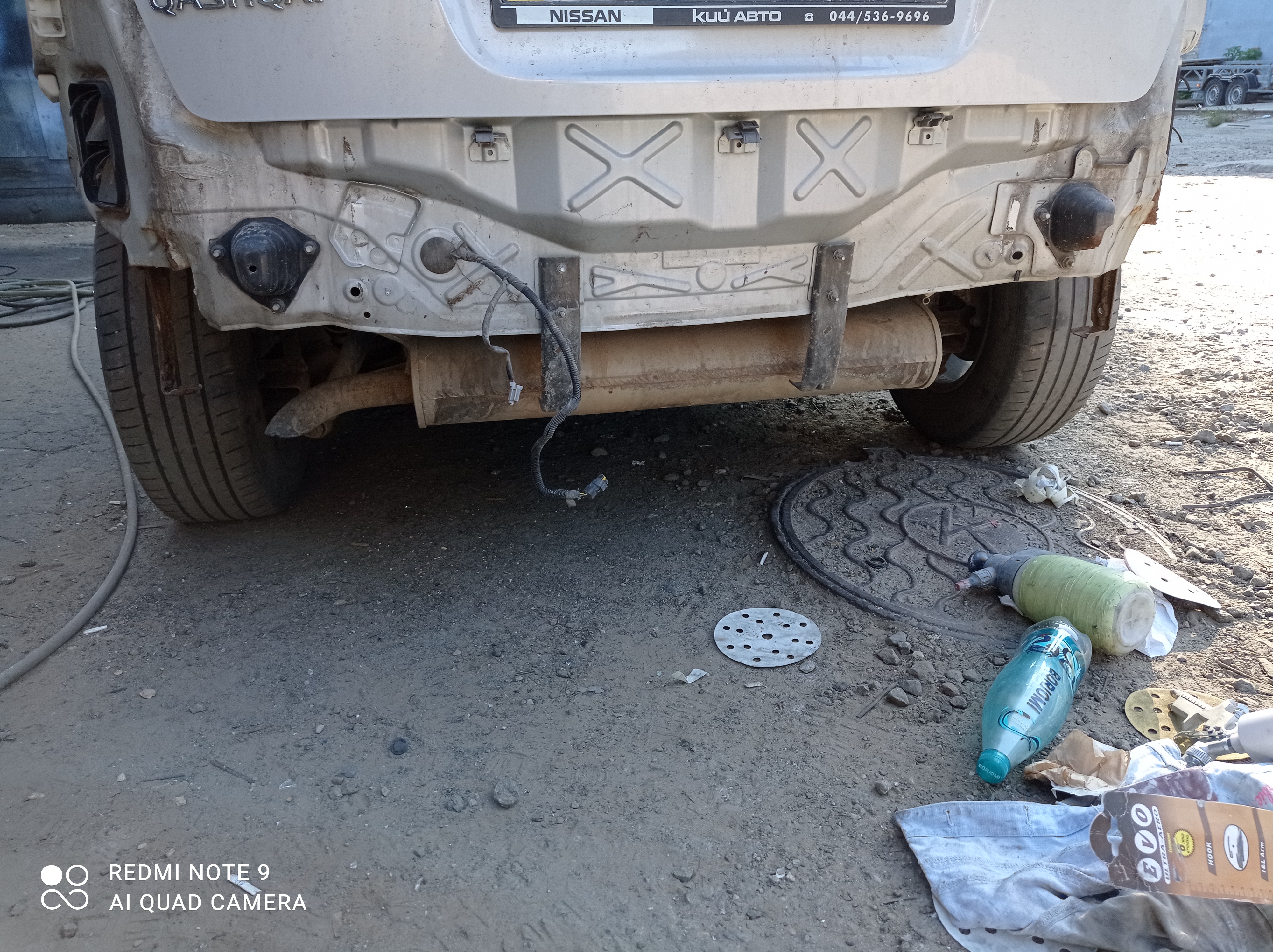

Добрый всем день!
Подскажите что это за провод !?и зачто он отвечает?

Думаю задний парктроник.

Либо задние противотуманные фонари
