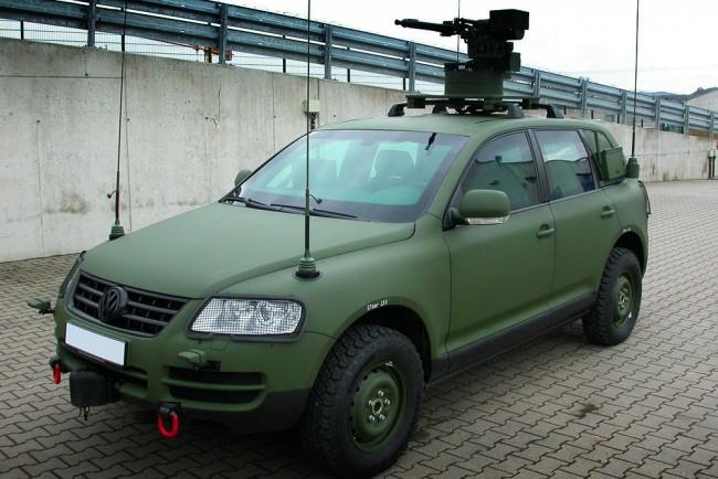

locust, уже есть решение
и более бюджетный вариант:
Re: Дневные ходовые огни
Сообщение Dr.Feelgood » Ср апр 13, 2016 11:32:08
Torpedo писал(а):locust, уже есть решение
Должен заметить, таки радикальное решение. :mrgreen: А вообще, конечно дебилизм пользоваться противотуманками не по назначению и понты для приезжих.
