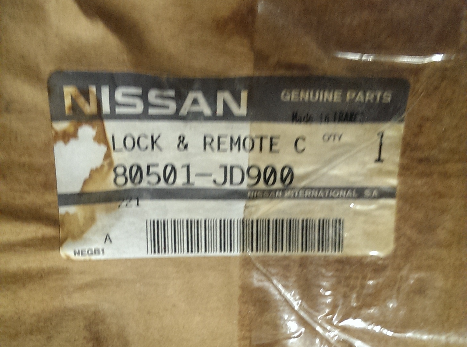

Сообщение Викторович » Ср дек 06, 2017 10:39:04
А какой заказывать?
Нашел три номера и цены отличаются.
80501-JD900 - этот самый дорогой.
80501-EY11E
80501-EY11D
