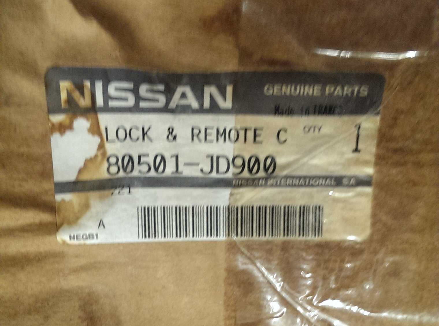

Это не рабочий?

Викторович писал(а):Это не рабочий?
Нет конечно.
Новый стоит 4 тыс.грн., я бы его так просто не отдал

А какой заказывать?
Нашел три номера и цены отличаются.
80501-JD900 - этот самый дорогой.
80501-EY11E
80501-EY11D
