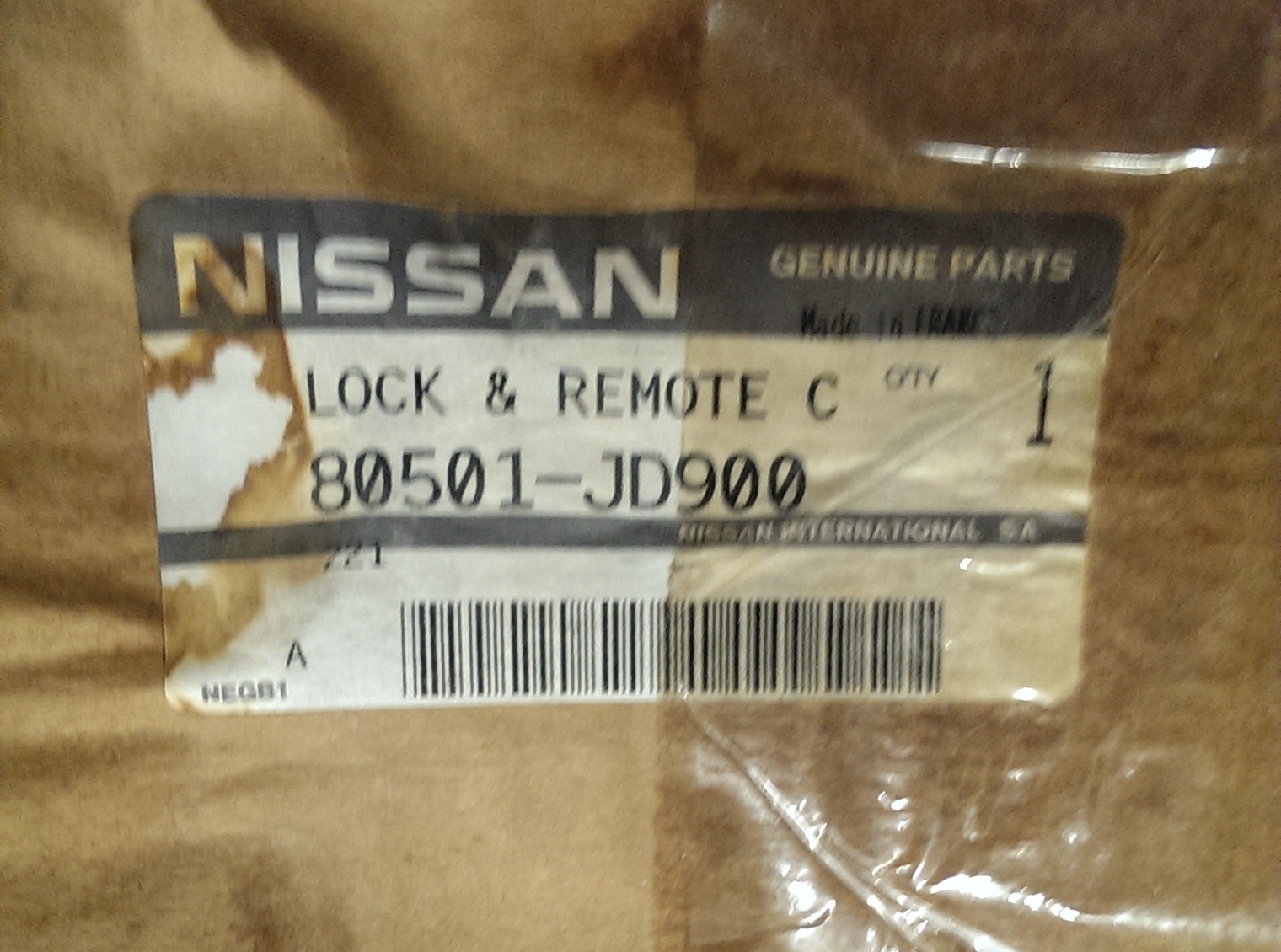

Сообщение Викторович » Вт дек 05, 2017 14:19:27
А что вообще с замками происходит? Неужели их нельзяотремонтировать?
Кто то ковырял? Если у кого то есть не рабочий, то могу взять отдать своему конструктору что бы он посмотрел что там выходит из строя.
У меня в прошлом году началась эта проблема. В теплое время пропала. Сейчас опять появилась. Но как то 2000 грн платить не разобравшись пока не хочется.
Думаю можно что то там отремонтриовать, но нужен опытный образец неисправного привода. Так чтое сли у кого есть, то давайте на него посмотрим.

Re: Замок водительской двери.
Сообщение Викторович » Ср дек 06, 2017 10:39:04
А какой заказывать?
Нашел три номера и цены отличаются.
80501-JD900 - этот самый дорогой.
80501-EY11E
80501-EY11D
