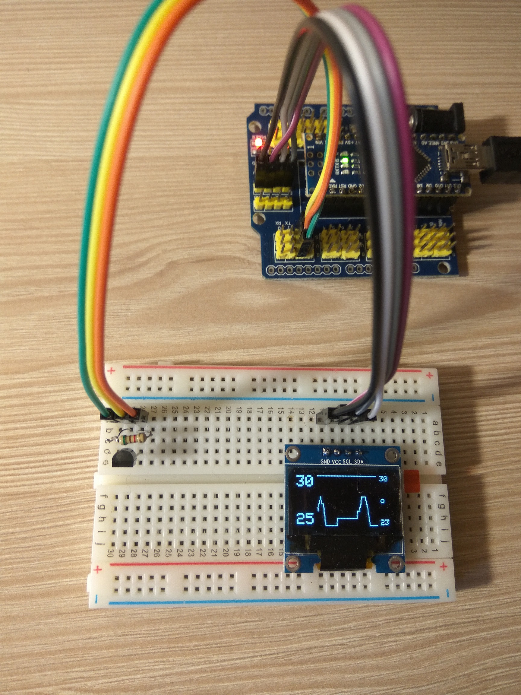

Братья китайсы прислали кучку платок и сенсоров. Так что долгими зимними вечерами можно чем-то себя занять.
По прошествии трех вечеров получился прикрученный экранчик к контроллеру солнечного коллектора.
Это не входит в мою концепцию минимальных затрат на функционирующий девайс :D Но поиграться ж никто не запрещает :D
Так как тот контроллер я уже отвез к родителям и установил - то сейчас взял макетку и платку arduino nano на 328-м чипе. Китаец прислал вместо 5 датчиков температуры только один(за остальные согласился вернуть деньги).
Так что для игрулек по прикручиванию экрана пришлось обойтись только одним датчиком.
Итак имеем дисплейчик OLED 128X64 0.96 IIC SPI стоимостью $2,5
Подключение дисплейчика неплохо описано по ссылке. Отмечу особенности. Дисплейчики бывают на 3.3 вольта и всеядные от 3-6 вольт.У меня вроде второй вариант. Потому я не заморачивался. Но вроде чтоб не поджарить такой дисплейчик от пяти вольт он должен быть старше первой версии.
Нужно доставить две библиотеки Adafruit-GFX-Library и Adafruit_SSD1306
В библиотеке Adafruit_SSD1306 нужно подправить вертикальное разрешение экрана в файлике Adafruit_SSD1306.h
По умолчанию там 32 строчки. Нужно откомментировать соответствующую экрану строчку
SSD1306 Displays
The driver is used in multiple displays (128x64, 128x32, etc.).
Select the appropriate display below to create an appropriately
sized framebuffer, etc.
SSD1306_128_64 128x64 pixel display
SSD1306_128_32 128x32 pixel display
SSD1306_96_16
#define SSD1306_128_64
// #define SSD1306_128_32
// #define SSD1306_96_16

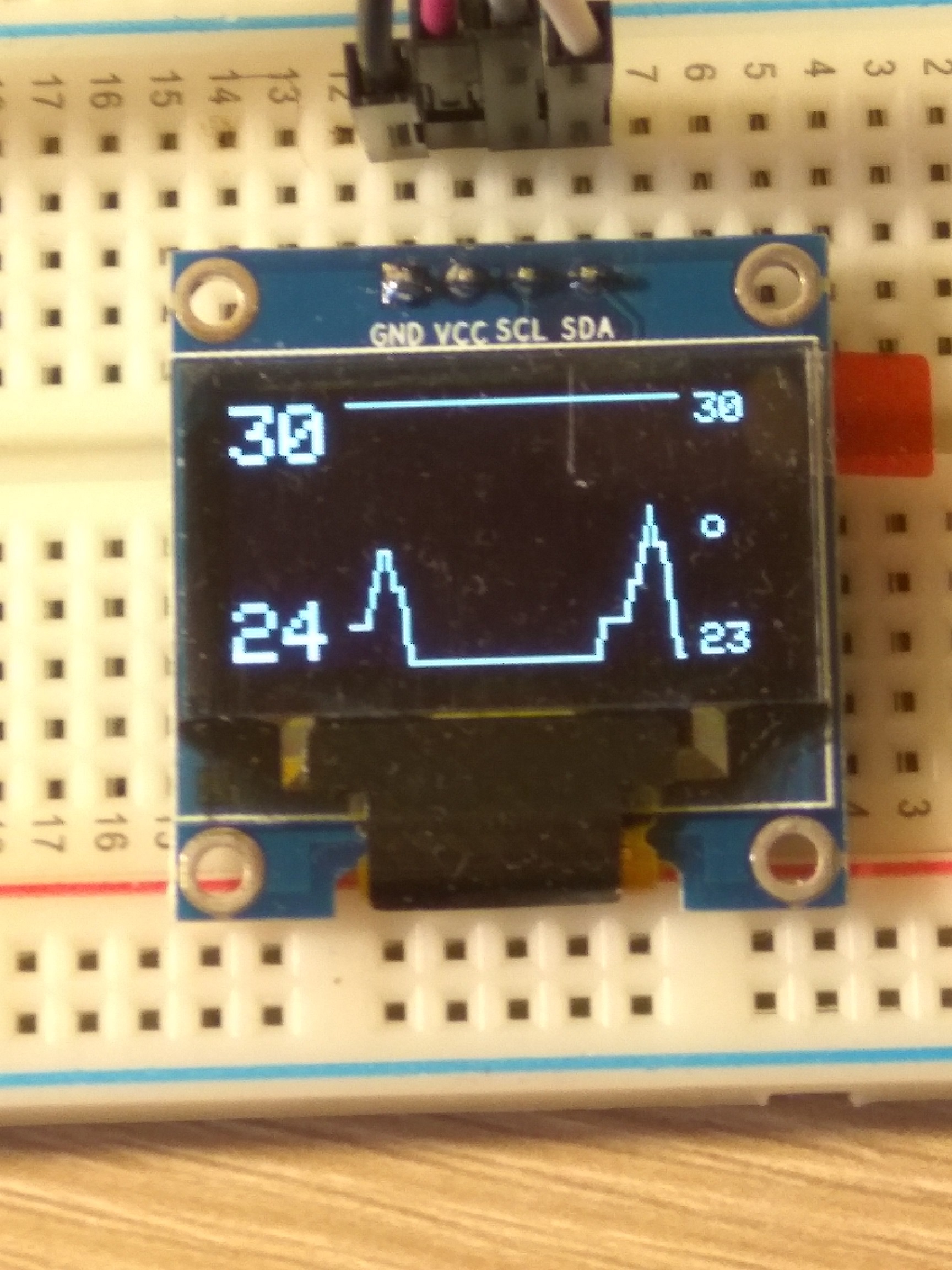

Кстати буфер экрана съедает один килобайт. Так что на arduino nano на 168 чипе уже места не останется. Так что нужна на 328-м (стоимость у китайцев $2.15)
Дальше начал думать что ж вывести на экран. Вывести две температуры и состояние насоса банально. Потому решил прикрутить график истории температур за последние 8 часов. График масштабируется по минимальной и максимальной температуре в истории.
Получился такой разультат.
Если кто-то захочет слепить себе что-то подобное :D - ниже скетч.

healix писал(а):Лучше использовать тег Code для вставки кода... А то, вообще не читается.
О, спасибо. Век живи век учись :D

healix писал(а):Может, ещё поставить кнопку? Чтоб экран не всегда горел.
Или PIR, например :)
Я вообще не уверен, что буду ставить этот экранчик там. Оно должно ж работать и без него :D
Чтоб его поставить нужно будет все перепаивать заново. Там у родителей платка nano на 168-м чипе с маленькой памятью.
Думаю попробовать еще блютузину прикрутить. Но под это дело еще учиться много нужно. Думаю попробовать что-то еще под андроид написать.
Есть вроде готовые решения для связи типа pfod
Но что-то там мутно про лицензию написано. Я подозреваю что в конце концов ребята денег захотят. Лучше попробовать самому чуточку знаний приобрести. Это полезней.

healix писал(а):Кстати, а чё ты Nano берёшь?.. Они ж типа для девелопинга, а не для продакшина. USB на борту заметно повышает цену.
Есть Pro Mini, которым красная цена $1.20 с 328-й Мегой на борту. К ним, только, USB-Serial переходник нужен, для программирования.
Есть у меня и Pro Mini с переходником :D

Вчера приехал к родителям часа в два дня. Солнышко светит. Дай думаю загляну на коллектор.
На абсорбере температура 56. Ещё конечно слабовато. Но уже что-то.
Подключил контроллер и насос. Ждём солнышко :D
Думаю с апреля продуктив пойдёт.

Сообщение BIS » Пн апр 03, 2017 15:44:27
Вот и выглянуло солнышко. Коллектор у родителей начал таки работать. Первый раз тепленькую водичку получили 22-23 марта. Сейчас уже несколько дней солнышко хорошо светит. Еще конечно не летний нагрев, но тепленькая водичка есть.
На контроллере поигрался с температурами включения/выключения. Пока остновился на разницах температур 12/7 соответственно. Вероятно еще буду играться. Когда солнышко светит без тучек, то видать успевает нагреть разницу в 7 градусов. Насос почти все время работает. Думаю в следующий приезд немного поменяю алгоритм на этих разницах. Сделаю их зависимыми от температуры воды в бойлере. Когда вода в бойлере холодная - разницы можно сделать побольше. Когда вода будет нагрета - то немного чтоб уменьшились разницы.
