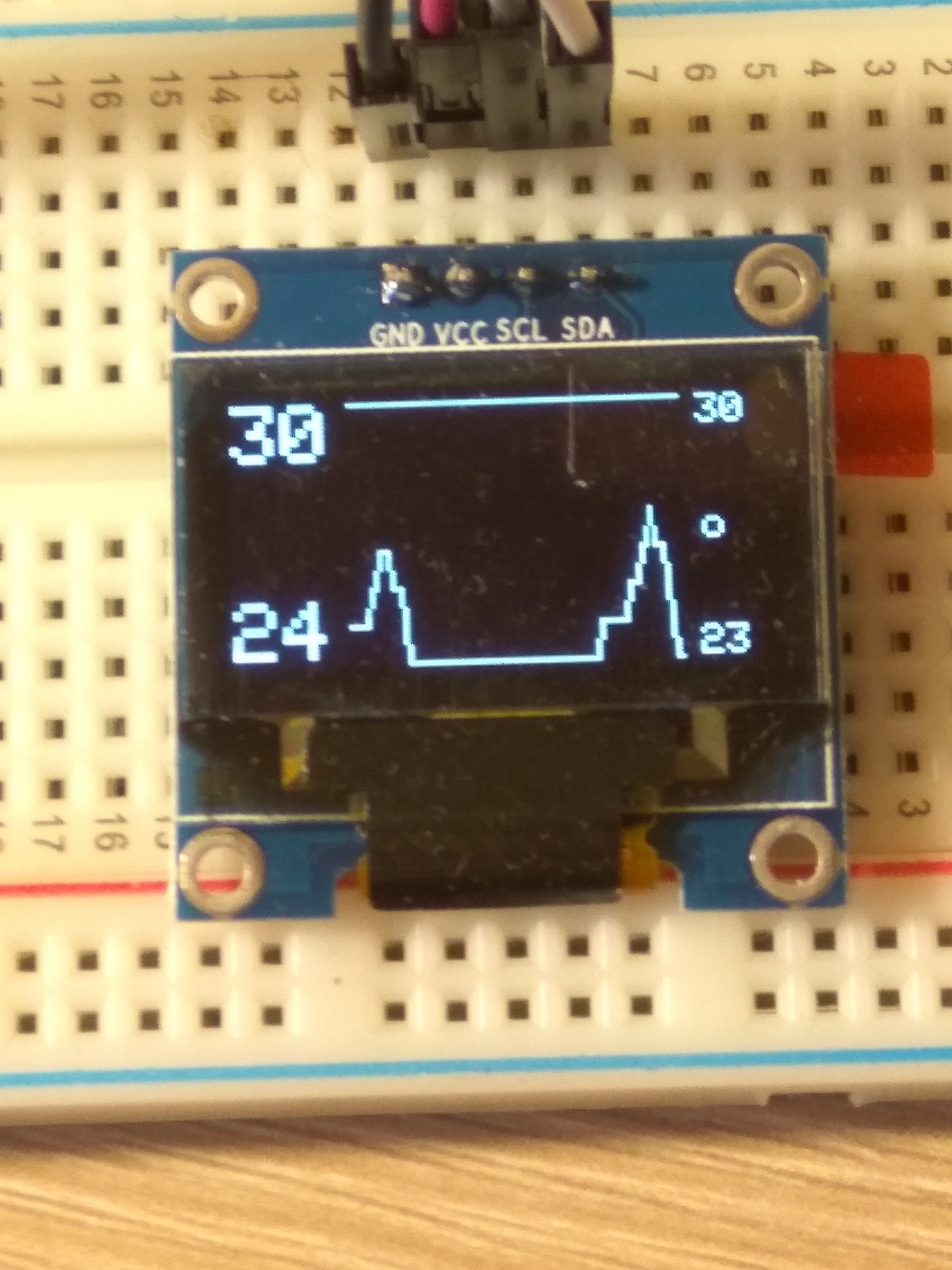

Братья китайсы прислали кучку платок и сенсоров. Так что долгими зимними вечерами можно чем-то себя занять.
По прошествии трех вечеров получился прикрученный экранчик к контроллеру солнечного коллектора.
Это не входит в мою концепцию минимальных затрат на функционирующий девайс :D Но поиграться ж никто не запрещает :D
Так как тот контроллер я уже отвез к родителям и установил - то сейчас взял макетку и платку arduino nano на 328-м чипе. Китаец прислал вместо 5 датчиков температуры только один(за остальные согласился вернуть деньги).
Так что для игрулек по прикручиванию экрана пришлось обойтись только одним датчиком.
Итак имеем дисплейчик OLED 128X64 0.96 IIC SPI стоимостью $2,5
Подключение дисплейчика неплохо описано по ссылке. Отмечу особенности. Дисплейчики бывают на 3.3 вольта и всеядные от 3-6 вольт.У меня вроде второй вариант. Потому я не заморачивался. Но вроде чтоб не поджарить такой дисплейчик от пяти вольт он должен быть старше первой версии.
Нужно доставить две библиотеки Adafruit-GFX-Library и Adafruit_SSD1306
В библиотеке Adafruit_SSD1306 нужно подправить вертикальное разрешение экрана в файлике Adafruit_SSD1306.h
По умолчанию там 32 строчки. Нужно откомментировать соответствующую экрану строчку

Кстати буфер экрана съедает один килобайт. Так что на arduino nano на 168 чипе уже места не останется. Так что нужна на 328-м (стоимость у китайцев $2.15)
Дальше начал думать что ж вывести на экран. Вывести две температуры и состояние насоса банально. Потому решил прикрутить график истории температур за последние 8 часов. График масштабируется по минимальной и максимальной температуре в истории.
Получился такой разультат.
Если кто-то захочет слепить себе что-то подобное :D - ниже скетч.

Код: выделить все
#include <OneWire.h>
// Контроллер солнечного коллектора.
// OneWire DS18S20, DS18B20, DS1822
// http://www.pjrc.com/teensy/td_libs_OneWire.html
int boiler_line = 2;
int collector_line = 3;
int t_dif_max = 10;  // разница температур для включения насоса
int t_dif_min = 2;   // разница температур для выключения насоса
int pump_pin = 5;    // вывод управления реле насоса
int gv_boiler_max_temp = 85; // максимальная температура в бойлере. При ее достижении насос включаться не будет.
//#define DEBUG 1
boolean pump_state = false; // состояние насоса вкл/выкл
#include <SPI.h>
#include <Wire.h>
#include <Adafruit_GFX.h>
#include <Adafruit_SSD1306.h>
#define OLED_RESET 4
Adafruit_SSD1306 display(OLED_RESET);
#define NUM_EL_IN_HIST 80
byte gl_col_temp[NUM_EL_IN_HIST];
byte gl_boiler_temp[NUM_EL_IN_HIST];
#if (SSD1306_LCDHEIGHT != 64)
#error("Height incorrect, please fix Adafruit_SSD1306.h!");
#endif
unsigned long gv_time;
void setup(void) {
#ifdef DEBUG
  Serial.begin(9600);
#endif
  pinMode(pump_pin, OUTPUT);
  digitalWrite(pump_pin, HIGH);//релюшка включается низким уровнем
  display.begin(SSD1306_SWITCHCAPVCC, 0x3C);  // initialize with the I2C addr 0x3D (for the 128x64)
  // Clear the buffer.
  display.clearDisplay();
  for (int x = 0; x < NUM_EL_IN_HIST ; x++) { // заполняем историю для красивости начального графика :-)
    gl_col_temp[x] = 32;
    gl_boiler_temp[x] = 20;
void loop(void) {
  float t_col_max, t_boiler_max, difference;
  t_col_max = readTempSensor( collector_line );
  // временно, т.к. нету второго датчика
  //  t_col_max = 32;
  t_boiler_max = readTempSensor( boiler_line );
  display_temp( t_col_max, t_boiler_max );
  difference =  t_col_max - t_boiler_max ;
#ifdef DEBUG
  Serial.print(" t_boiler_max = ");
  Serial.print(t_boiler_max);
  Serial.print(" t_col_max = ");
  Serial.print(t_col_max);
  Serial.print(" Diff = ");
  Serial.print(difference);
  Serial.println(" ");
#endif
  if ( t_boiler_max == -100 || t_col_max == -100 ) { // не прочитаны датчики на одной из линий
    return;
  if (difference > t_dif_max && pump_state == false && int(t_boiler_max) <= gv_boiler_max_temp ) {
    digitalWrite(pump_pin, LOW);
#ifdef DEBUG
    Serial.println(" Pump On ");
#endif
    pump_state = true;
  else if (difference < t_dif_min && pump_state == true) {
#ifdef DEBUG
    Serial.println(" Pump OFF ");
#endif
    pump_state = false;
  delay(5000);
float readTempSensor(int line) {
  OneWire  ds(line);      // on pin line  (a 4.7K resistor is necessary)    Провод к датчикам
  float lv_temperature = -100;
  byte i, j;
  byte present = 0;
  byte type_s;
  byte data[12];
  byte addr[8];
  float celsius;
  for ( j = 0; j < 3; j++) { // делаем чтение датчиков на линии накопителя и находим максимальную температуру
    if ( !ds.search(addr)) {
      ds.reset_search();
      delay(1000);
      break;
    if (OneWire::crc8(addr, 7) != addr[7]) {
#ifdef DEBUG
      Serial.println("CRC is not valid!");
#endif
      return;
    ds.reset();
    ds.select(addr);
    ds.write(0x44);        // start conversion, with parasite power on at the end
    delay(1000);     // maybe 750ms is enough, maybe not
    // we might do a ds.depower() here, but the reset will take care of it.
    present = ds.reset();
    ds.select(addr);
    ds.write(0xBE);         // Read Scratchpad
    for ( i = 0; i < 9; i++) {           // we need 9 bytes
      data[i] = ds.read();
    // Convert the data to actual temperature
    // because the result is a 16 bit signed integer, it should
    // be stored to an "int16_t" type, which is always 16 bits
    // even when compiled on a 32 bit processor.
    int16_t raw = (data[1] << 8) | data[0];
    if (type_s) {
      raw = raw << 3; // 9 bit resolution default
      if (data[7] == 0x10) {
        // "count remain" gives full 12 bit resolution
        raw = (raw & 0xFFF0) + 12 - data[6];
    } else {
      byte cfg = (data[4] & 0x60);
      // at lower res, the low bits are undefined, so let's zero them
      if (cfg == 0x00) raw = raw & ~7;  // 9 bit resolution, 93.75 ms
      else if (cfg == 0x20) raw = raw & ~3; // 10 bit res, 187.5 ms
      else if (cfg == 0x40) raw = raw & ~1; // 11 bit res, 375 ms
      //// default is 12 bit resolution, 750 ms conversion time
    celsius = (float)raw / 16.0;
#ifdef DEBUG
    Serial.print("  T");
    Serial.print(line);
    Serial.print(j);
    Serial.print(" = ");
    Serial.println(celsius);
#endif
    if (lv_temperature < celsius) {
      lv_temperature = celsius;
  return lv_temperature;
void display_temp(float iv_col_max, float iv_boiler_max) {
  int lv_col_max_int;
  int lv_boiler_max_int;
  int lv_max_hist;
  int lv_min_hist;
  //  int lv_y;
  //  int lv_x;
  unsigned long lv_time;
  unsigned long lv_time_dif;
  lv_col_max_int =  int(iv_col_max  );
  lv_boiler_max_int = int(iv_boiler_max );
  display.setTextSize(2);
  display.setTextColor(WHITE);
  display.setCursor(0, 0);
  display.println(lv_col_max_int );
  display.setCursor(0, display.height() - 16);
  display.println(lv_boiler_max_int );
  if (pump_state == true) {
    display.fillCircle(115, display.height() / 2, 3, WHITE);
  else
    display.drawCircle(115, display.height() / 2, 2, WHITE);
  lv_time = millis();
  if ( lv_time > gv_time ) {
    lv_time_dif = lv_time - gv_time;
  else { // таймер времени раз в 50 дней обнуляется
    gv_time = lv_time;
  if (lv_time_dif > 360000) { // историю собираем раз в 6 минут. 6*80 = 480 мин = 8 часов истории
    gv_time = lv_time;
    shift_hist(gl_col_temp, lv_col_max_int);
    shift_hist(gl_boiler_temp, lv_boiler_max_int);
  lv_min_hist = 100;
  for (int x = 0; x < NUM_EL_IN_HIST ; x++) {          //Определяем максимальное и минимальное значение для масштабирования графика
    if ( byte_to_int(gl_col_temp[x]) > lv_max_hist ) {
      lv_max_hist = byte_to_int(gl_col_temp[x]);
    if ( byte_to_int(gl_col_temp[x]) < lv_min_hist ) {
      lv_min_hist = byte_to_int(gl_col_temp[x]);
    if ( byte_to_int(gl_boiler_temp[x]) > lv_max_hist ) {
      lv_max_hist = byte_to_int(gl_boiler_temp[x]);
    if ( byte_to_int(gl_boiler_temp[x]) < lv_min_hist ) {
      lv_min_hist = byte_to_int(gl_boiler_temp[x]);
  drow_graph(gl_col_temp, lv_min_hist, lv_max_hist);
  drow_graph(gl_boiler_temp, lv_min_hist, lv_max_hist);
  display.setTextSize(1);
  display.setCursor(112, 0);
  display.println(lv_max_hist );
  if (lv_min_hist < 0 ) {
    display.setCursor(104, display.height() - 8 );
  else
    display.setCursor(112, display.height() - 8 );
  display.println(lv_min_hist );
  display.display();
int byte_to_int(byte iv_byte) {
  //храним в byte отрицательные значения температур тоже
  int lv_int;
  lv_int = int(iv_byte);
  if (lv_int  >= 128 ) {
    lv_int  = lv_int  - 256;
  return lv_int;
void shift_hist(byte ct_hist[NUM_EL_IN_HIST], int iv_new_temp) {
  byte lv_temp_hist;
  byte lv_temp_hist_prev;
  lv_temp_hist_prev =  byte(iv_new_temp);
  for (int x = 0; x < NUM_EL_IN_HIST ; x++) {          // Сдвигаем историю. Более старый элемент имеет больше номер
    lv_temp_hist = ct_hist[x];
    ct_hist[x] = lv_temp_hist_prev;
    lv_temp_hist_prev = lv_temp_hist;
void drow_graph(byte ct_hist[NUM_EL_IN_HIST], byte iv_min_hist, byte iv_max_hist ) {
  int lv_y;
  int lv_x;
  int lv_y_prew = map(byte_to_int(ct_hist[0]), iv_min_hist, iv_max_hist, display.height() - 1, 0);;
  int lv_x_prew = 28;
    lv_y = map(byte_to_int(ct_hist[x]), iv_min_hist, iv_max_hist, display.height() - 1, 0);
    lv_x = x + 28;
    //    display.drawPixel(lv_x, lv_y, WHITE);
    display.drawLine( lv_x_prew, lv_y_prew, lv_x, lv_y, WHITE);
#ifdef DEBUG
    Serial.print(lv_x );
    Serial.print( lv_y );
    Serial.print( lv_x_prew );
    Serial.println( lv_y_prew );
#endif
    lv_y_prew = lv_y;
    lv_x_prew = lv_x;

healix писал(а):Может, ещё поставить кнопку? Чтоб экран не всегда горел.
Или PIR, например :)
Я вообще не уверен, что буду ставить этот экранчик там. Оно должно ж работать и без него :D
Чтоб его поставить нужно будет все перепаивать заново. Там у родителей платка nano на 168-м чипе с маленькой памятью.
Думаю попробовать еще блютузину прикрутить. Но под это дело еще учиться много нужно. Думаю попробовать что-то еще под андроид написать.
Есть вроде готовые решения для связи типа pfod
Но что-то там мутно про лицензию написано. Я подозреваю что в конце концов ребята денег захотят. Лучше попробовать самому чуточку знаний приобрести. Это полезней.

healix писал(а):Кстати, а чё ты Nano берёшь?.. Они ж типа для девелопинга, а не для продакшина. USB на борту заметно повышает цену.
Есть Pro Mini, которым красная цена $1.20 с 328-й Мегой на борту. К ним, только, USB-Serial переходник нужен, для программирования.
Есть у меня и Pro Mini с переходником :D
