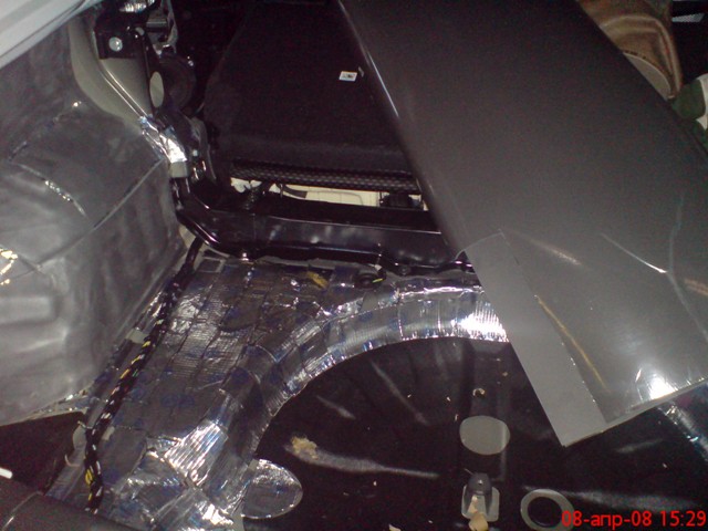

Сразу после приобретения кашкарика сделал шумоизоляцию. Выглядит это примерно так:

Сообщение PSYcho » Вс апр 13, 2008 22:15:27
Мацони
По чем обошлись материалы, какие брал?
Сообщение Мацони » Вс апр 13, 2008 22:48:54
PSYcho
Тяжело мне сказать почем обошлись материалы, ведь я их брал сам у себя. Использовались материалы фирмы STP для различных полостей кузова - Bani M1, Splen, Bani MP и др. Причем шумкой я проклеил не только внутреннюю (со стороны багажника), но и наружную ( которая над колесом) часть задней арки. Потом задул все это антикором Dinitrol. Жаль только не успел сфотать, мои хлопцы это сделали раньше, чем я рассчитывал. Одно могу сказать точно - теперь в мафынке очень тихо и даже при проезде лежачих полицаев (на разумной, конечно, скорости) подвеска не бухтит. А на трассе вообще тишина и покой.

Сообщение Мацони » Пн апр 14, 2008 17:32:26
Станислав
himera_neo
PSYcho
Отписываюсь (только прочитайте правильно: оТписываюсь , а не оБписываюсь)! Всего использовано: bani M1-4 кв.м; baniMP - 2 кв.м.; splen - 1,5 кв.м.; поролон специальный ( не помню как называется) - 1,25 кв.м. По деньгам приблизительно 2200-2300 грн вместе с работой. По времени 3-4 дня (с запасом). Закатывал я не весь кашкарик , а только все двери, заднюю ляду и полностью весь багажник вместе с арками и задними крыльями до сидений. Причем очень плотно, практически стык в стык ( на картинке видно хорошо). Но этого хватило. Может быть когда-нибудь, когда у меня сильно обострится слух закатаю и пол, но пока считаю , что в этом нет необходимости.
