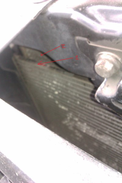

Делаю сейчас ТО на АвтоАльянсе. И что-то начинают меня страшилками пугать: что радиатор кондиционера сильно поржавевший, что если придётся выдувать грязь между ним и основным радиатором, то могут быть проблемы и вообще весной его лучше заменить.
К сожалению, мне это все рассказали когда машину опустили и я своими глазами не видел, хотя просил, чтобы завели в цех, когда машина будет висеть...
Но терзают меня смутные сомнения - машине 6 лет и радиатор кондиционера ЕК? Что-то не верится....

Вот, что они мне написали в Акте, в рекомендациях: Коррозия сот радиатора А/С (при чистке возможно частичное отслоение отгнивших сот).
Чушь какая-то... #-o

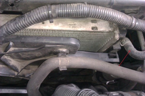

Если смотреть на машину спереди - то справа внизу, там где в бампере отверстие-решетка, такой небольшой квадратный радиатор, перед радиатором кондиционера.

oleg_t писал(а):Если смотреть на машину спереди - то справа внизу, там где в бампере отверстие-решетка, такой небольшой квадратный радиатор.
Где стоит радиатор вариатора я знаю.
oleg_t писал(а):перед радиатором кондиционера
Если смотреть так как ты написал, то перед радиатором кондиционера стоит основной радиатор, радиатор кондиционера последний перед двигателем.

Torpedo писал(а):то перед радиатором кондиционера стоит основной радиатор, радиатор кондиционера последний перед двигателем.
Наоборот, перед основным радиатором стоит радиатор кондиционера, он получается первый по ходу движения и его лупасит камнями больше всего.

oleg_t писал(а):перед основным радиатором стоит радиатор кондиционера,
Так, только навпаки.
Кондейный внутри.
Когда климат начал уставать - ездил на обслуживание, в том числе чистили решетки радиатора

Я не увидел :D
Но правду говоря рассмотреть там толком очень тяжело.
В процессе чистки его просто раздвинули с радиатором охлаждения и продували пространство сжатым воздухом.
Пуха и всякой гадости было много, а ржавчины не видел :)

Сигналкин писал(а):Кондейный внутри.
Т.е. ты утверждаешь что хиленький тоненький радиатор меньшего размера, побитый камнями, это радиатор охлаждения двигателя, а полноценный радиатор с подводом тосольных трубок это радиатор кондиционера? Может у вас с Торпедо не такой Кашкай как у меня, английской сборки? :D
