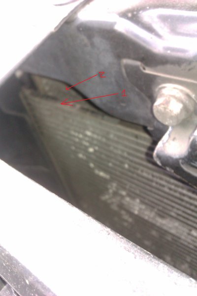

Сообщение BMB » Вс ноя 06, 2016 13:49:22
Делаю сейчас ТО на АвтоАльянсе. И что-то начинают меня страшилками пугать: что радиатор кондиционера сильно поржавевший, что если придётся выдувать грязь между ним и основным радиатором, то могут быть проблемы и вообще весной его лучше заменить.
К сожалению, мне это все рассказали когда машину опустили и я своими глазами не видел, хотя просил, чтобы завели в цех, когда машина будет висеть...
Но терзают меня смутные сомнения - машине 6 лет и радиатор кондиционера ЕК? Что-то не верится....

BMB писал(а):Но терзают меня смутные сомнения - машине 6 лет и радиатор кондиционера ЕК? Что-то не верится....
Мне тоже не верится, похоже на развод. Менять, наверное, нужно когда прохудится, ведь при замене все равно систему нужно будет заправлять.
Моей машине 5 лет, там даже и намеков нет на коррозию, да и чего он должен ржаветь, он же алюминиевый...

Владимир+2 писал(а): да и чего он должен ржаветь, он же алюминиевый...
Вот и я так думаю ... Собственно, и ни разу не попадалась мне такая проблема на форуме. Ладно, доживем до весны, а там я точно залезу под машину и сам посмотрю.
Вот, что они мне написали в Акте, в рекомендациях: Коррозия сот радиатора А/С (при чистке возможно частичное отслоение отгнивших сот).
Чушь какая-то... #-o

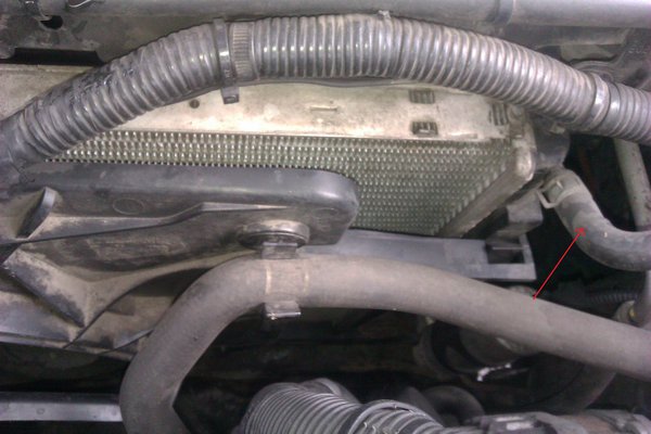

Если смотреть на машину спереди - то справа внизу, там где в бампере отверстие-решетка, такой небольшой квадратный радиатор, перед радиатором кондиционера.

oleg_t писал(а):Если смотреть на машину спереди - то справа внизу, там где в бампере отверстие-решетка, такой небольшой квадратный радиатор.
Где стоит радиатор вариатора я знаю.
oleg_t писал(а):перед радиатором кондиционера
Если смотреть так как ты написал, то перед радиатором кондиционера стоит основной радиатор, радиатор кондиционера последний перед двигателем.

Torpedo писал(а):то перед радиатором кондиционера стоит основной радиатор, радиатор кондиционера последний перед двигателем.
Наоборот, перед основным радиатором стоит радиатор кондиционера, он получается первый по ходу движения и его лупасит камнями больше всего.

Сообщение Сигналкин » Пн ноя 07, 2016 09:45:27
oleg_t писал(а):перед основным радиатором стоит радиатор кондиционера,
Так, только навпаки.
Кондейный внутри.
Когда климат начал уставать - ездил на обслуживание, в том числе чистили решетки радиатора
Re: Радиатор кондиционера
Сообщение BMB » Пн ноя 07, 2016 09:49:05
Сигналкин писал(а):чистили решетки радиатора
И что там со ржавчиной?
Сообщение Сигналкин » Пн ноя 07, 2016 09:52:27
BMB писал(а):И что там со ржавчиной?
Я не увидел :D
Но правду говоря рассмотреть там толком очень тяжело.
В процессе чистки его просто раздвинули с радиатором охлаждения и продували пространство сжатым воздухом.
Пуха и всякой гадости было много, а ржавчины не видел :)

Сигналкин писал(а):Кондейный внутри.
Т.е. ты утверждаешь что хиленький тоненький радиатор меньшего размера, побитый камнями, это радиатор охлаждения двигателя, а полноценный радиатор с подводом тосольных трубок это радиатор кондиционера? Может у вас с Торпедо не такой Кашкай как у меня, английской сборки? :D
