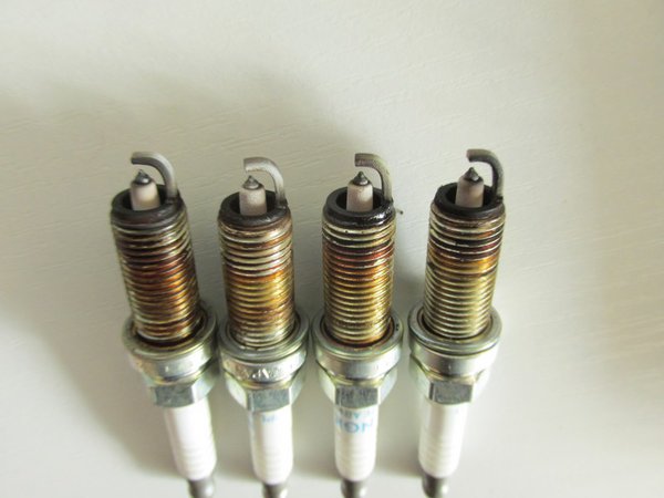

Прошли ТО4. Традиционный вопрос - никому в Харькове не нужны ок 700 мл ниссановского масла для мех коробки? Пишите в личку, договоримся. Свечи поменяли, пробег 60 тыс. Думаю погорячился, оставил старые на черный день.

4. Свічки. Були замінені на ТО-2 на віді при пробігу 20 000. Міняти чи поки нема нарікань на мотор та витрати палива, то ще можна їздити?

4. Свечи у нас платиновые, поэтому, при нормальном бензине, ходят под 90 тыс км. Если бензин твой не ахти, то жди начало непоняток с расходом или лишних звуков от движка - и меняй.
