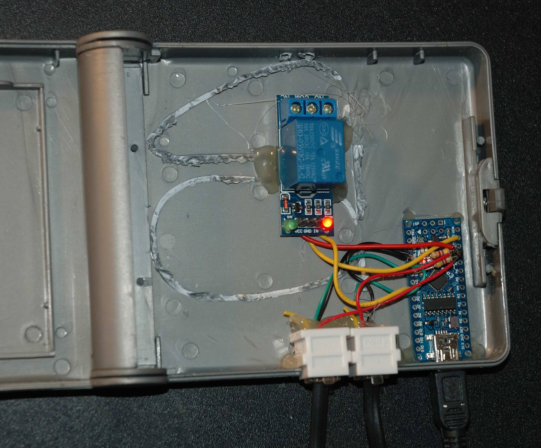

Итак мой дешевый контроллер солнечного коллектора готов.
Провел несколько вечеров за чтением всякой инфы по arduino. Пару вечеров с паяльником.
Приобрел полезный опыт, которым и хочу поделиться. Вдруг кому-то захочется повторить :D
Это мой первый ардуиновский проект. Потому прошу не пинать гуру за возможные косяки :mrgreen:
В дополнение к закупкам, которые я описывал несколькими постами выше, купил:
20 метров телефонного провода( 4 жилы) 40 грн;
еще один датчик температуры DS18B20 28 грн;
два резистора на 4,7 кОм
Два телефонных коннектора + розетку с двумя гнездами(отдельно таких разъемов не нашел) 25 грн;
Отобрал у сына пластмассовую коробочку из под шпионского набора :mrgreen: ;
Взял зарядку не помню от какого девайса с miniUSB штекером.
Если покупать все - то в 200-250 грн уложиться можно. Если закупаться на нормальном радиорынке - то выйдет и того дешевле. Просто в Полтаве радиорынок как таковой отсутствует :sad:
Далее по шагам.
Скачиваем софт к arduino
Скачиваем Библиотеку OneWire для работы с датчиками. Устанавливаем ее.
На винде 8.1 все стало без проблем. На win7 понадобилось скачать дрова "USB to serial" для китайского чипа.
В arduino-вской софтине в меню инструменты выбираем тип платы, чип, COM-порт.
Дальше берем паяльник в руки. Я именно паял все соединения для надежности. Чтоб потом не искать проблемы с плохими контактами.
Берем два провода (телефонные 4 жилы) и паяем датчики DS18B20.Датчиков можно посадить несколько на один провод. Датчики в теории можно подключать по двум проводам, но на длинных проводах схему с паразитным питанием не рекомендуют. Потому паяем датчики на три провода. Заливаем места пайки лаком для защиты от влажности. Надеваем термоусадочную трубку. Греем зажигалкой и датчик готов. На второй конец обжимаем телефонный коннектор.
Второй провод делаем точно так же, но паяем два датчика. На бойлере будет два датчика. Один в штатном месте для датчика температуры внизу бойлера. Второй датчик будет на обратной трубе на выходе из бойлера. Для расчетов будет браться максимальная температура с одного из датчиков.
Та же логика будет и на линии к коллектору. Если на эту линию хочется налепить больше датчиков - то не проблема.
Больше про датчики и схемы их подключения можно почитать, например, здесь.
Дальше паяем модуль релюшки. На него три провода. + - и сигнал с цифрового вывода.
У себя я использовал такие сигнальные выводы:
DS2 - Провод к датчикам накопителя
DS3 - Провод к датчикам коллектора
DS5 - Вывод для управлением реле насоса.
DS2 и DS3 нужно подвязать к +5 через резисторы 4.7кОм.
Затем запихнул это все дело в коробочку из под шпионского набора :D
Получилось так.
Дальше программируем.
Я взял пример программы из библиотеки OneWire. Выкинул оттуда лишний код. Дописал немного логики сравнения температур и включения/выключения насоса.
Получился следующий скетч

float celsius;
float t_col_max, t_boiler_max, difference;
for ( j = 0; j < 3; j++) { // делаем чтение датчиков на линии накопителя и находим максимальную температуру
if ( !ds.search(addr)) {
ds.reset_search();
delay(1000);
break;
if (OneWire::crc8(addr, 7) != addr[7]) {
Serial.println("CRC is not valid!");
return;
ds.reset();
ds.select(addr);
ds.write(0x44); // start conversion, with parasite power on at the end
delay(1000); // maybe 750ms is enough, maybe not
// we might do a ds.depower() here, but the reset will take care of it.
present = ds.reset();
ds.select(addr);
ds.write(0xBE); // Read Scratchpad
for ( i = 0; i < 9; i++) { // we need 9 bytes
data[i] = ds.read();
// Convert the data to actual temperature
// because the result is a 16 bit signed integer, it should
// be stored to an "int16_t" type, which is always 16 bits
// even when compiled on a 32 bit processor.
int16_t raw = (data[1] << 8) | data[0];
if (type_s) {
raw = raw << 3; // 9 bit resolution default
if (data[7] == 0x10) {
// "count remain" gives full 12 bit resolution
raw = (raw & 0xFFF0) + 12 - data[6];
} else {
byte cfg = (data[4] & 0x60);
// at lower res, the low bits are undefined, so let's zero them
if (cfg == 0x00) raw = raw & ~7; // 9 bit resolution, 93.75 ms
else if (cfg == 0x20) raw = raw & ~3; // 10 bit res, 187.5 ms
else if (cfg == 0x40) raw = raw & ~1; // 11 bit res, 375 ms
//// default is 12 bit resolution, 750 ms conversion time
celsius = (float)raw / 16.0;
Serial.print(" TB");
Serial.print(j);
Serial.print(" = ");
Serial.println(celsius);
if (t_boiler_max < celsius) {
t_boiler_max = celsius;
for ( j = 0; j < 3; j++) { // делаем чтение датчиков на линии коллектора и находим максимальную температуру
if ( !ds_col.search(addr)) {
ds_col.reset_search();
delay(1000);
break;
return;
ds_col.reset();
ds_col.select(addr);
ds_col.write(0x44); // start conversion, with parasite power on at the end
present = ds_col.reset();
ds_col.write(0xBE); // Read Scratchpad
data[i] = ds_col.read();
if (type_s) {
} else {
Serial.print(" TC");
Serial.print(j);
if (t_col_max < celsius) {
t_col_max = celsius;
difference = t_col_max - t_boiler_max ;
Serial.print(" t_boiler_max = ");
Serial.print(t_boiler_max);
Serial.print(" t_col_max = ");
Serial.print(t_col_max);
Serial.print(" Diff = ");
Serial.print(difference);
Serial.println(" ");
if ( t_boiler_max == 0 || t_col_max == 0 ) { // не прочитаны датчики на одной из линий
return;
if (difference > t_dif_max & pump_state == false) {
digitalWrite(pump_pin, LOW);
Serial.println(" Pump On ");
pump_state = true;
else if (difference < t_dif_min & pump_state == true) {
digitalWrite(pump_pin, HIGH);
Serial.println(" Pump OFF ");
pump_state = false;
delay(5000);
Для испытаний понизил температуру срабатывания до 8градусов (в вышеприведенном тексте 10)
Теплом руки имитировал нагрев датчиков.
Ниже протокол испытаний.
Осталось отвезти это все к родителям и установить на место.
TB0 = 22.12
TB1 = 21.44
TC0 = 21.69
t_boiler_max = 22.12 t_col_max = 21.69 Diff = -0.44
TB0 = 22.19
TB1 = 21.44
TC0 = 21.81
t_boiler_max = 22.19 t_col_max = 21.81 Diff = -0.37
TB0 = 22.19
TB1 = 21.50
TC0 = 27.87
t_boiler_max = 22.19 t_col_max = 27.87 Diff = 5.69
TB0 = 22.19
TB1 = 21.50
TC0 = 30.06
t_boiler_max = 22.19 t_col_max = 30.06 Diff = 7.88
TB0 = 22.19
TB1 = 21.50
TC0 = 30.87
t_boiler_max = 22.19 t_col_max = 30.87 Diff = 8.69
Pump On
TB0 = 22.19
TB1 = 21.50
TC0 = 31.37
t_boiler_max = 22.19 t_col_max = 31.37 Diff = 9.19
TB0 = 22.25
TB1 = 21.50
TC0 = 29.81
t_boiler_max = 22.25 t_col_max = 29.81 Diff = 7.56
TB0 = 28.44
TB1 = 21.56
TC0 = 28.56
t_boiler_max = 28.44 t_col_max = 28.56 Diff = 0.12
Pump OFF
TB0 = 29.81
TB1 = 21.56
TC0 = 27.62
t_boiler_max = 29.81 t_col_max = 27.62 Diff = -2.19
