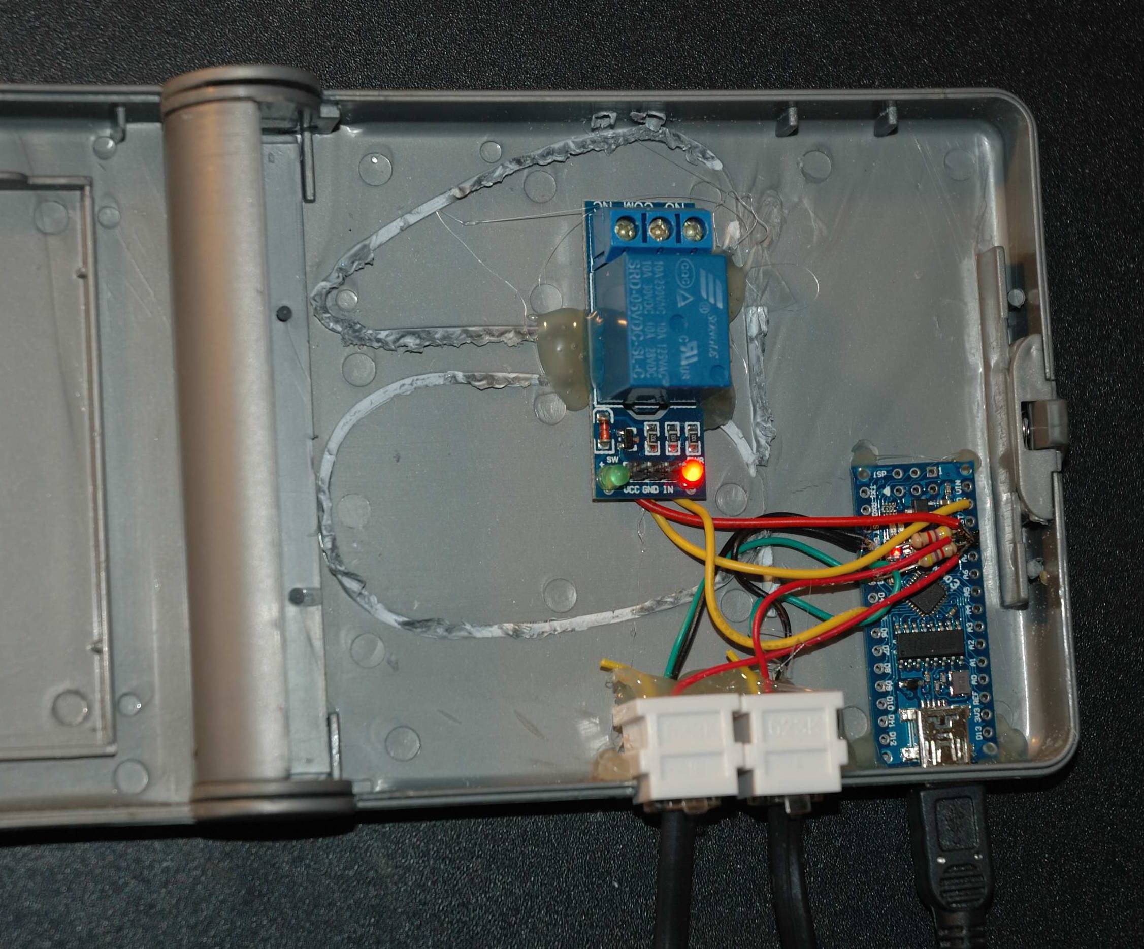

Итак мой дешевый контроллер солнечного коллектора готов.
Провел несколько вечеров за чтением всякой инфы по arduino. Пару вечеров с паяльником.
Приобрел полезный опыт, которым и хочу поделиться. Вдруг кому-то захочется повторить :D
Это мой первый ардуиновский проект. Потому прошу не пинать гуру за возможные косяки :mrgreen:
В дополнение к закупкам, которые я описывал несколькими постами выше, купил:
20 метров телефонного провода( 4 жилы) 40 грн;
еще один датчик температуры DS18B20 28 грн;
два резистора на 4,7 кОм
Два телефонных коннектора + розетку с двумя гнездами(отдельно таких разъемов не нашел) 25 грн;
Отобрал у сына пластмассовую коробочку из под шпионского набора :mrgreen: ;
Взял зарядку не помню от какого девайса с miniUSB штекером.
Если покупать все - то в 200-250 грн уложиться можно. Если закупаться на нормальном радиорынке - то выйдет и того дешевле. Просто в Полтаве радиорынок как таковой отсутствует :sad:
Далее по шагам.
Скачиваем софт к arduino
Скачиваем Библиотеку OneWire для работы с датчиками. Устанавливаем ее.
На винде 8.1 все стало без проблем. На win7 понадобилось скачать дрова "USB to serial" для китайского чипа.
В arduino-вской софтине в меню инструменты выбираем тип платы, чип, COM-порт.
Дальше берем паяльник в руки. Я именно паял все соединения для надежности. Чтоб потом не искать проблемы с плохими контактами.
Берем два провода (телефонные 4 жилы) и паяем датчики DS18B20.Датчиков можно посадить несколько на один провод. Датчики в теории можно подключать по двум проводам, но на длинных проводах схему с паразитным питанием не рекомендуют. Потому паяем датчики на три провода. Заливаем места пайки лаком для защиты от влажности. Надеваем термоусадочную трубку. Греем зажигалкой и датчик готов. На второй конец обжимаем телефонный коннектор.
Второй провод делаем точно так же, но паяем два датчика. На бойлере будет два датчика. Один в штатном месте для датчика температуры внизу бойлера. Второй датчик будет на обратной трубе на выходе из бойлера. Для расчетов будет браться максимальная температура с одного из датчиков.
Та же логика будет и на линии к коллектору. Если на эту линию хочется налепить больше датчиков - то не проблема.
Больше про датчики и схемы их подключения можно почитать, например, здесь.
Дальше паяем модуль релюшки. На него три провода. + - и сигнал с цифрового вывода.
У себя я использовал такие сигнальные выводы:
DS2 - Провод к датчикам накопителя
DS3 - Провод к датчикам коллектора
DS5 - Вывод для управлением реле насоса.
DS2 и DS3 нужно подвязать к +5 через резисторы 4.7кОм.
Затем запихнул это все дело в коробочку из под шпионского набора :D
Получилось так.
Дальше программируем.
Я взял пример программы из библиотеки OneWire. Выкинул оттуда лишний код. Дописал немного логики сравнения температур и включения/выключения насоса.
Получился следующий скетч

Для испытаний понизил температуру срабатывания до 8градусов (в вышеприведенном тексте 10)
Теплом руки имитировал нагрев датчиков.
Ниже протокол испытаний.
Осталось отвезти это все к родителям и установить на место.
